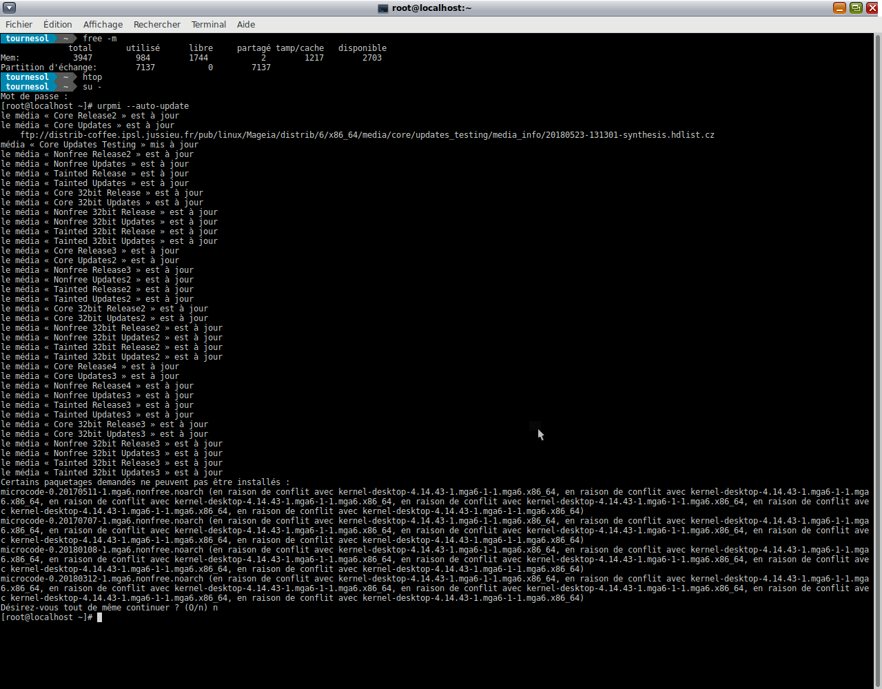

la mise à jour de mageia6 testing pose problème, donc je ne l'ai pas faite;
HP ProDesk ;
Mageia8 Gnome
Mageia8 Gnome
- Inscrit le : 29/09/2015
Il n'y avait pas les non free ni les tainted en testing;
je les ait mis, la mise à jour est passée, et ça fonctionne avec plasma, donc avec le kernel 4.14.43
HP ProDesk ;
Mageia8 Gnome
Mageia8 Gnome
chez moi, tous étaient actifs;
j'ai supprimés les derniers, soit liste de miroirs, et j'ai lancé une mise à jour en console
un fait bizarre c'est passé : il a installé "kernel-userspace-headers 4.14.44 et supprimer le 4.14.43 !?
mais il n'y avait pas le kernel 4.14.44; j'ai pensé que ça sentait le moisi cette histoire!
donc, j'ai remis comme avant, la liste des miroirs, et relancé une mise à jour...
il n'y avait rien à faire !
là je me suis dit, c'est le moment ou jamais de m'intéresser à dnf!
le problème avec dnf, c'est qu'avec dnfdragora, on peut configurer les médias, je pense pour la transaction courante, mais quand on sort et qu'on vérifie en console avec "dnf repolist --all", il n'y a désespérément que core et update actif!
les modifications ne sont pas répercutées dans les fichiers de conf!
donc en cherchant un peu, j'ai découvert le dossier "/etc/yum.repos.d";
c'est là que se trouve les configuration;
j'ai donc modifier les fichiers suivants :
-mageia-x86_64.repo
-mageia-nonfree-x86_64.repo
-mageia-tainted-x86_64.repo
la modif est simple, pour les repos à activer, il faut repérer le booléen "enabled" qui est à 0 et le passer à 1;
sous vim en root;
une fois fait, j'ai lancé "dnf -distro-sync"
qui a bien repéré l'erreur et ma retrogradé le "kernel-userspace-headers" à la version 4.14.43, qui correspond au kernel;
maintenant que j'ai réussi à configurer les médias pour dnf, je crois que je vais abandonner "urpmi", qui sur ce coup, a failli me mettre dans les choux!
est ce lié à ma modification des médias faite avant ?
mais il ne m'a pas réparé l'affaire une fois que j'ai remis ceux que j'avais enlevé.
reprenons:
Papoteur me dit que j'ai trop de dépôts configurés;
je supprime la dernière série, en laissant ftp et http;
je fais urpmi --auto-update et il se passe un truc foireux, avec ce "kernel-userspace-headers" 4.14.44 qui ne correspond pas au kernel 4.14.43
je remet, avec le CCM, comme avant et refait une mise à jour, rien ne se passe
et avec dnf, après configuration des médias en modifiant directement les fichiers de conf dans /etc/yum.repos.d, la commande "dnf distro-sync" m'a remis les choses en ordre; je suis actuellement avec;
la première des conclusion, c'est que dnf est plus puissant, il lui manque juste un peu de configuration; en fait, faudrait pouvoir avec dnfdragora écrire de façon permanente les choix fait pour configurer les médias; ou alors ça existe, mais j'ai pas vu comment!
Mais, dans cette histoire, je ne sais toujours pas quels médias "en trop" je dois supprimer pour continuer avec "urpmi";
et je ne sais pas si cette maj bizarre d'hier soir est liée ou pas avec le problème de configuration des médias!
HP ProDesk ;
Mageia8 Gnome
Mageia8 Gnome
avec les médias redondants comme au début, je viens de faire "urpmi --auto-upadte" et le kernel 4.14.44 est passé au complet, soit 6 paquetages et 67mo;
je l'ai faite, j'ai rebooté et ça marche;
peut être hier soir, c'était juste un mauvais timing;
et cela m'a fait creuser un peu dnf, c'est très bien;
reste un conseil, pour supprimer les médias en trop, ou je laisse ainsi?
HP ProDesk ;
Mageia8 Gnome
Mageia8 Gnome
