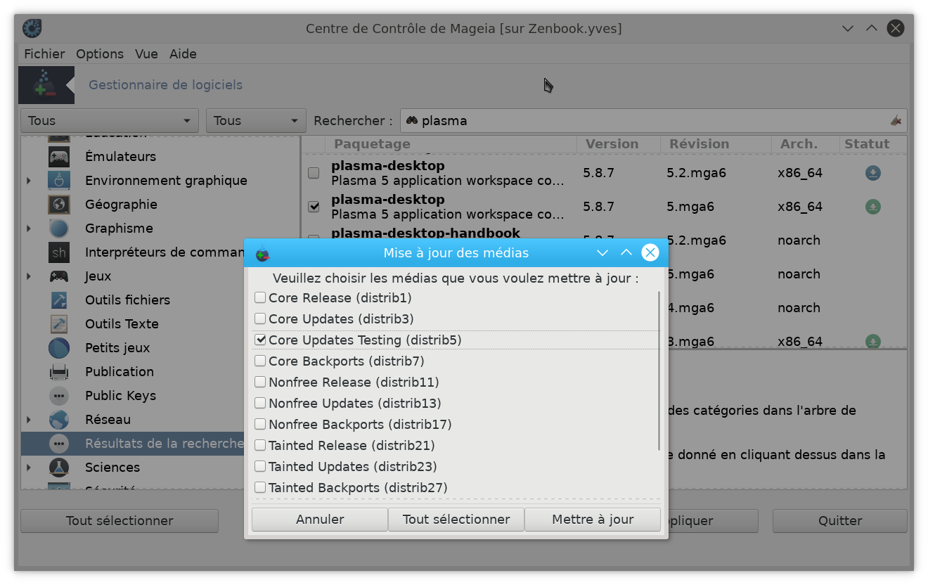

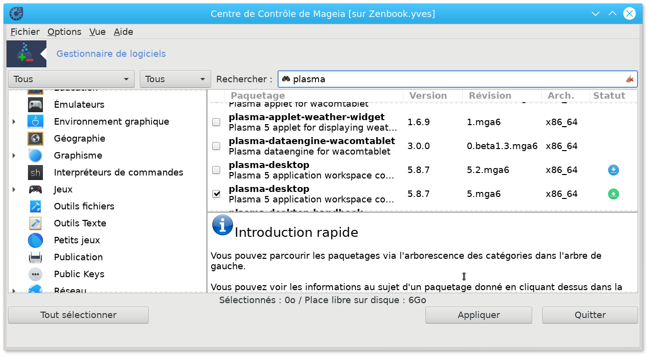

quand je lance les mises à jour, ma distribution est à jour,
et quand je vais consulter la liste des paquets disponibles dans ajouter des logiciels que je recherche sur "plasma"
je vois ceci,
Édité par Ami age Le 07/03/2018 à 06h52
Fichier, Mettre à jour les médias, cocher core-updates-testing, Bouton "Mettre à jour"
Avant :
Pendant :
Après:

j aurais pas trouvé sans cette explication.
(je pensais qu'il suffisait de sélectionner les dépots, et qu'ensuite, les mises à jours allait chercher les nouveaux paquets disponibles dans les dépots sélectionnés.
j'ai donc pas tout compris la manip, mais bon, je l'ai faite)
