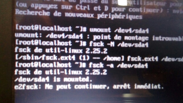

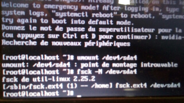

umount /dev/sda4
fsck -N /dev/sda4
puis à
fsck -a /dev/sda4
N
ASUS X552C
i3-3217U 1,8 GHz
Mageia 6 - KDE
i3-3217U 1,8 GHz
Mageia 6 - KDE
Où as-tu vu qu'on t'indiquais /dev4/sda4 ?

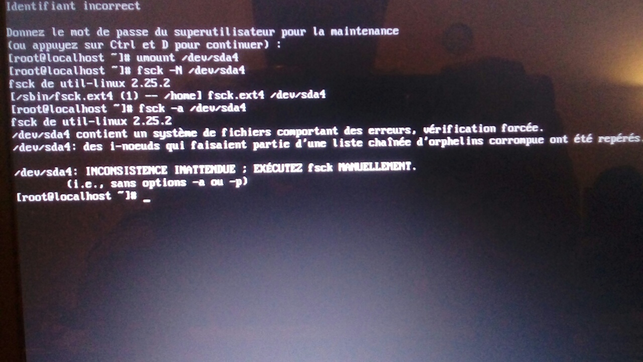

Voilà les résultats :
C'est grave docteur ?
Merci !
