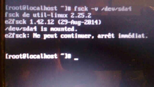

#fsck -v /dev/sda4

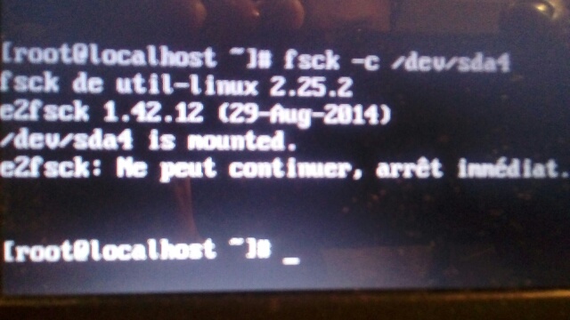

et pour vérifier les blocs corrompus
#fsck -c /dev/sda4

Plus sérieusement, exécute alors la commande sans options :
fsck /dev/sda4

1) fsck -v /dev/sda4
2) fsck -c /dev/sda4

La consigne de démonter la partition au préalable reste valable.

J'ai exécuté umount puis fsck -v /dev/sda4
A ce moment-là, il m'a été demandé plusieurs de corriger certaines choses. Par exemple,
Des i-noeuds qui faisaient partie d'une liste chaînée d'orphelins corrompue ont été repérés. Corriger (o/n) ?
J'ai à chaque fois répondu o et depuis je n'ai plus de problèmes !
