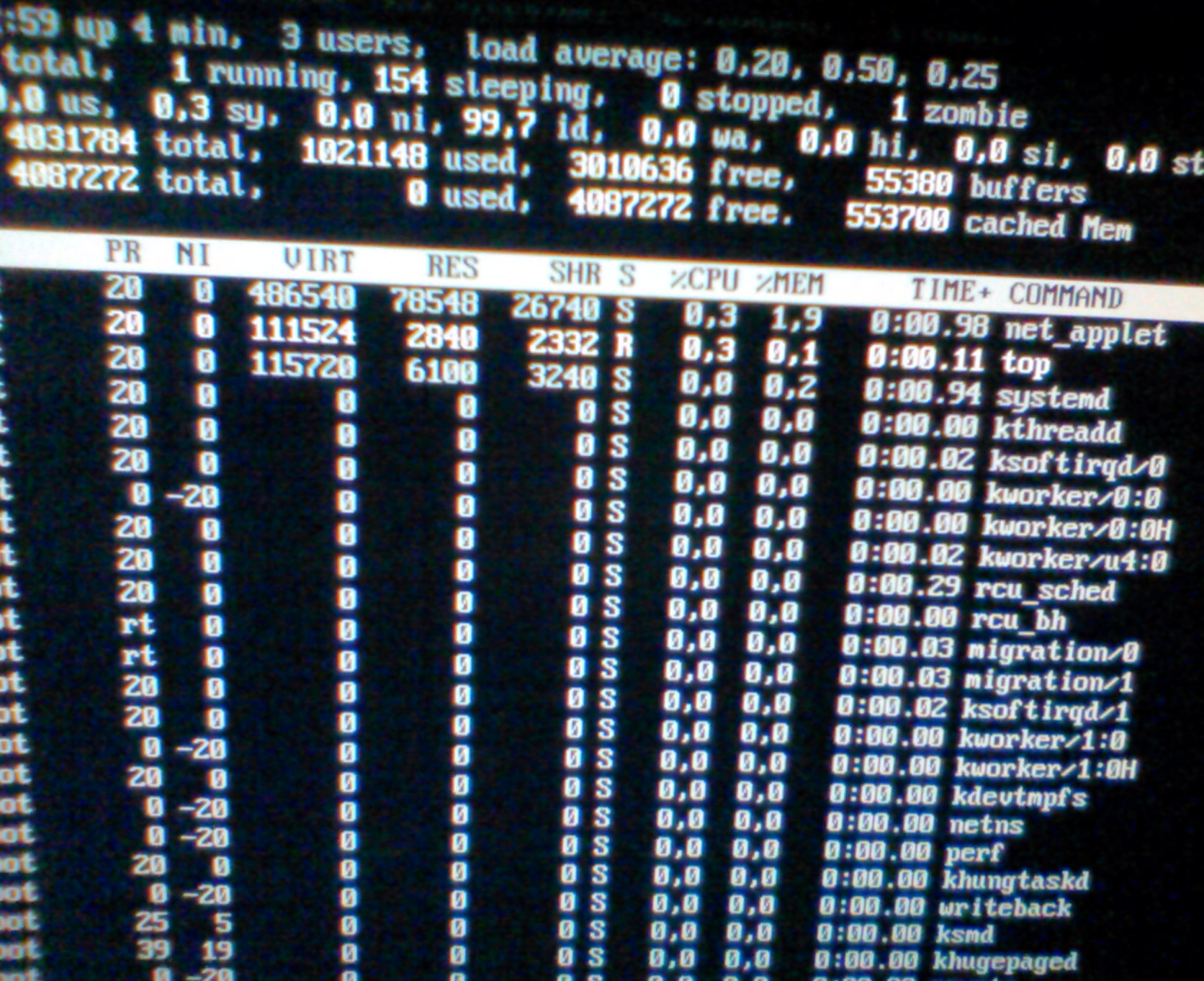

J'ai essayé "top", le démarrage a été plus long mais le résultat est le même.

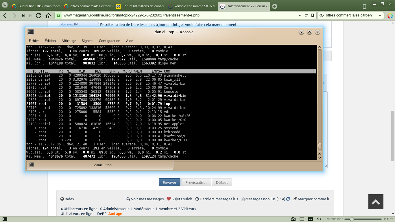

en fait ce que voulait dire Magnus :
"Ouvre une console, tape la commande "top" et repère les tâches qui sont en haut et qui consomment le plus de ressources"

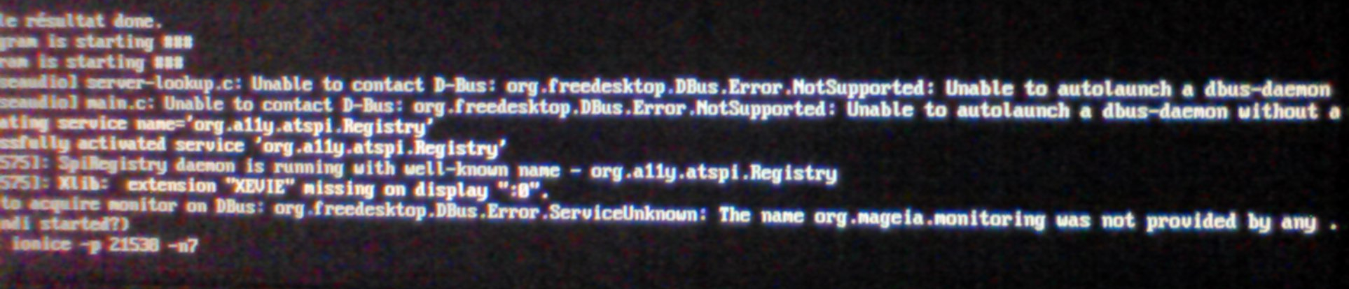

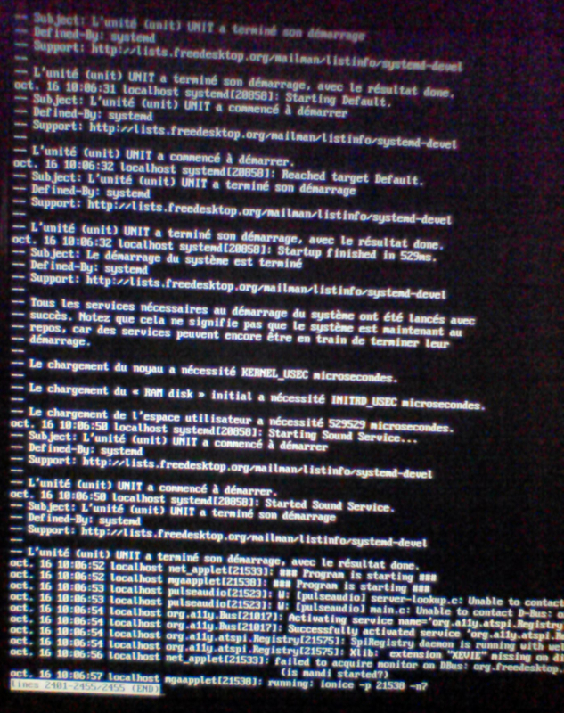

Renvoie le résultat d'un journalctl -xe en root
journalctl -xe
R-Blade Membre non connecté
- Voir le profil du membre R-Blade
- Inscrit le : 17/03/2009
Tu rebootes, tu attends que ça se calme et quand tu as la main, tu lances une console et tu colles le résultat. Merci pour nos yeux
Si, j’avais eu la possibilité d’envoyer une belle capture d’écran, ou de faire un copier/collé du résultat, je l’aurais fait.
Mais comme je l’ai expliqué plus haut, je ne peux pas faire ce genre de manipulations et ce même
au bout d’une heure.
De ce fait, j’utilise un autre poste pour consulter le forum et envoyer mes réponses.

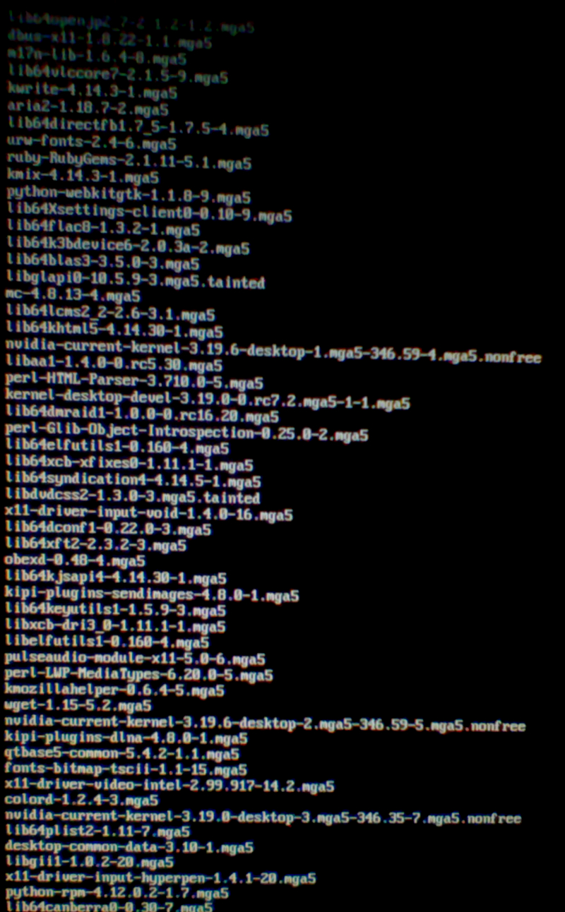

qu'est-ce que ça donne ?
rpm -qa
Édité par magnux77 Le 16/10/2017 à 16h19
