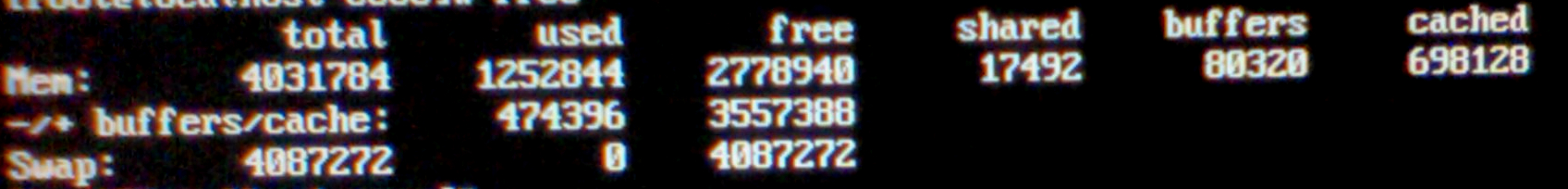

Vérifier aussi que toute la mémoire est présente
$free

Mais avant ça, je vous donne les résultats pour free et urpmi, pour savoir, si ça vous parle ?
