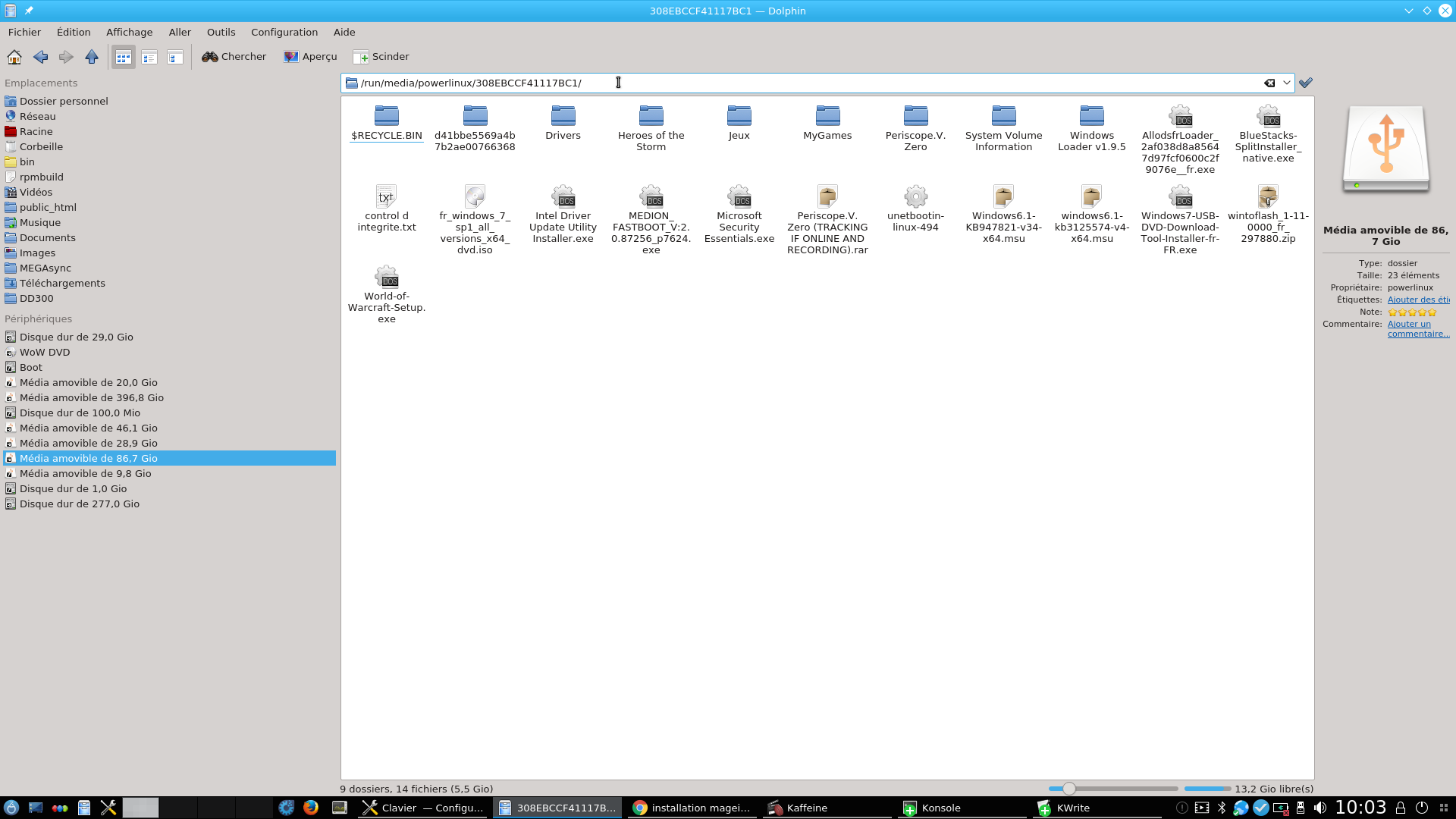

- un truc bizarre : tous les dossiers de mon dossier personnel sont vides. Par contre, je peux les retrouver en allant, sous dolphin, dans mon disque dur correspondant à sda7. J'ai donc essayé de copier le dossier document trouvé sur le disque dur dans mon dossier document de mon dossier personnel(ctrl C, ctrl V). Voilà la réponse
Impossible d'entrer dans le dossier /run/media/jean/41421eee-af48-45c3-92e7-5161e34d9dc1/jean/tmp.
Comme tu peux comprendre, je peux m'en passer, mais ç'est bizarre et me semble une anomalie.

Tu n'as pas déclaré la bonne partition pour /home, il fallait donner sda7.
Pour en être sûr, dans une console, entre
$ cat /etc/fstab
et tu vas voir quelle partition est montée sur /home.
Dans le MCC, il est possible de changer la partition montée sur /home.

Il se pourrait aussi que ton utilisateur dans Mageia 5 ait l'identifiant 500, et 1000 dans Mageia 6.
Pour le voir :
ls -lsa /run/media/jean/41421eee-af48-45c3-92e7-5161e34d9dc1/jean/
tu devrais avoir des lignes comme celle-ci
484 -rw-rw-r-- 1 jean jean 493433 avril 26 12:33 D1.pdf
si mon hypothèse est fausse, ou
484 -rw-rw-r-- 1 500 500 493433 avril 26 12:33 D1.pdf
si mon hypothèse est juste.
Si c'est le cas, il suffit de remplacer le propriétaire des fichiers :
chown jean:jean -R /run/media/jean/41421eee-af48-45c3-92e7-5161e34d9dc1/jean/*

tout ce qui est dans "/run/media/utilisateur/ en principe sont les montages des amovibles cd/dvd,disque durs externes,clés usb etc comme par exemple
en aucun cas ton utilisateur et encore moins ton home doivent être montés de cette manière
stp, peux-tu nous copier/coller le contenu du fichier /etc/fstab
