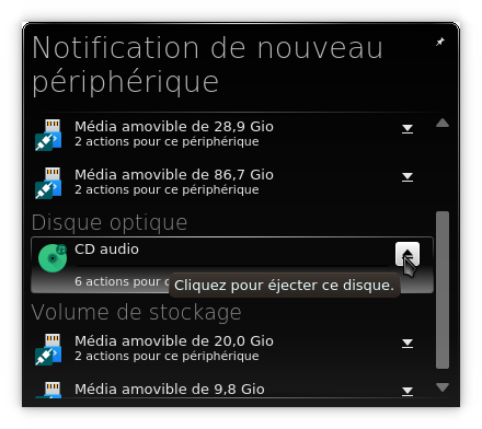

pour ton histoire de cd/dvd ejecte bien ton cd/dvd avec le eject du notificateur et non le ejecte du lecteur de cd/dvd parfois cela est suffisant pour resoudre le soucis
J'utilise "X-Plane 10 Installer Linux", je vais refaire l'install parce que ça s'est planté au dernier DVD le numéro 8 et je vais essayer comme tu me dis en faisant l'eject du notificateur.

Bidulle je suis entrain de refaire l'install de x-plane, je fais comme tu m'as dit c'est à dire eject du disque précédent par le notificateur, puis ensuite je clique dans la fenêtre qui s'ouvre sur "copier avec K3B" et c'est parti il copie les fichiers, parce que le bouton continuer reste grisé et le fait de cliquer sur "copier avec K3B" ça a le même effet que si on pouvait cliquer sur continuer !!!!!!!!!! bon on va pas trop chercher à comprendre hein !!
c'est bizarre ça mais faut pas que tu cliques sur "copier avec k3b"
bon ecoutes ne t'occupe plus du notificateur
ouvrir Dolphin, dans la colonne a gauche (si tu n'as pas la colonne de gauche tu cliques sur la touche F9) tu dois avoir ton cd/dvd si tu ne vois aucun fichier a droite tu cliques une fois dessus va monter le dvd et tes fichiers devraient apparaître
pour ton 2ie dvd tu cliques droit sur le nom du dvd dans la collecte de droite et eject
et tu cliques une fois sur le nom
et ainsi de suite pour tous tes dvd mais surtout tu ne t'occupes pas du notificateur ou à trifouiller les fichiers du dvd dans dolphin, juste tu "eject" et tu montes le dvd en cliquant une fois sur le nom apres quelques secondes une fois changé
