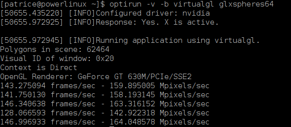

comme je dis ci-dessus le probleme avec nvidia-prime c'est que la carte nvidia tourne en permanence et au niveau consommation électrique, chauffe etc ca lui tire sur le tronche au laptop surtout en ce moment avec les chaleurs le ventilateur qui tourne en permanence pas bon du tout pour le matériel
l’avantage de bumblebee et primus "ne s'use que si l'on en a besoin" ^^
apres au niveau des performances j'ai pas vraiment tester entre les deux mais bon tu peux tester dans une console avec
bumblebee
optirun -v -b virtualgl glxspheres64
mageia-prime
glxspheres64
bon pour mageia-prime je ne peux te faire une capture suis sous mga5.1 là
tu as aussi primus,
optirun -v -b primus glxspheres64
ou
primusrun glxspheres64
tu peux aussi tester directement avec une application un jeux ou autre voir ce qui fonctionne le mieux
si tu as besoin rarement tu peux utiliser mageia-prime, te suffira juste de relancer, l'avantage de bumblebee c'est que c'est pratique pas besoin de relancer quoi
