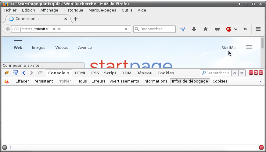

La console de firefox ne donne pas d'éléments ? (sur une éventuelle connexion, une erreur de certificat ou autre)
C'est la version des dépôts ou le RPM du site ?
Hé non, justement. Nada !
