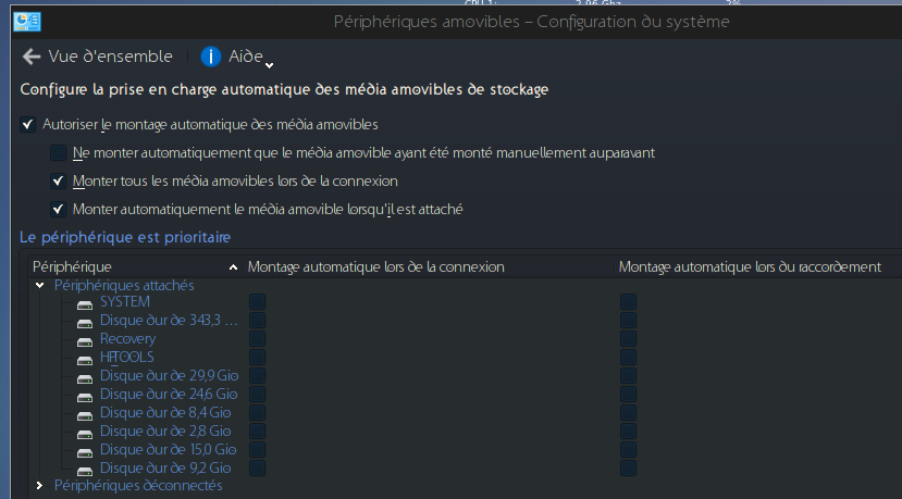

voir peripheriques amovible / Configure la prise en charge automatique des média amovibles de stockage

Peut être faut il que tu le monte une 1ere fois pour qu'il soit identifié ? ( malgré que la case ne soit pas cochée ...
d'accord mais il est où ?, il n'apparait nulle part
