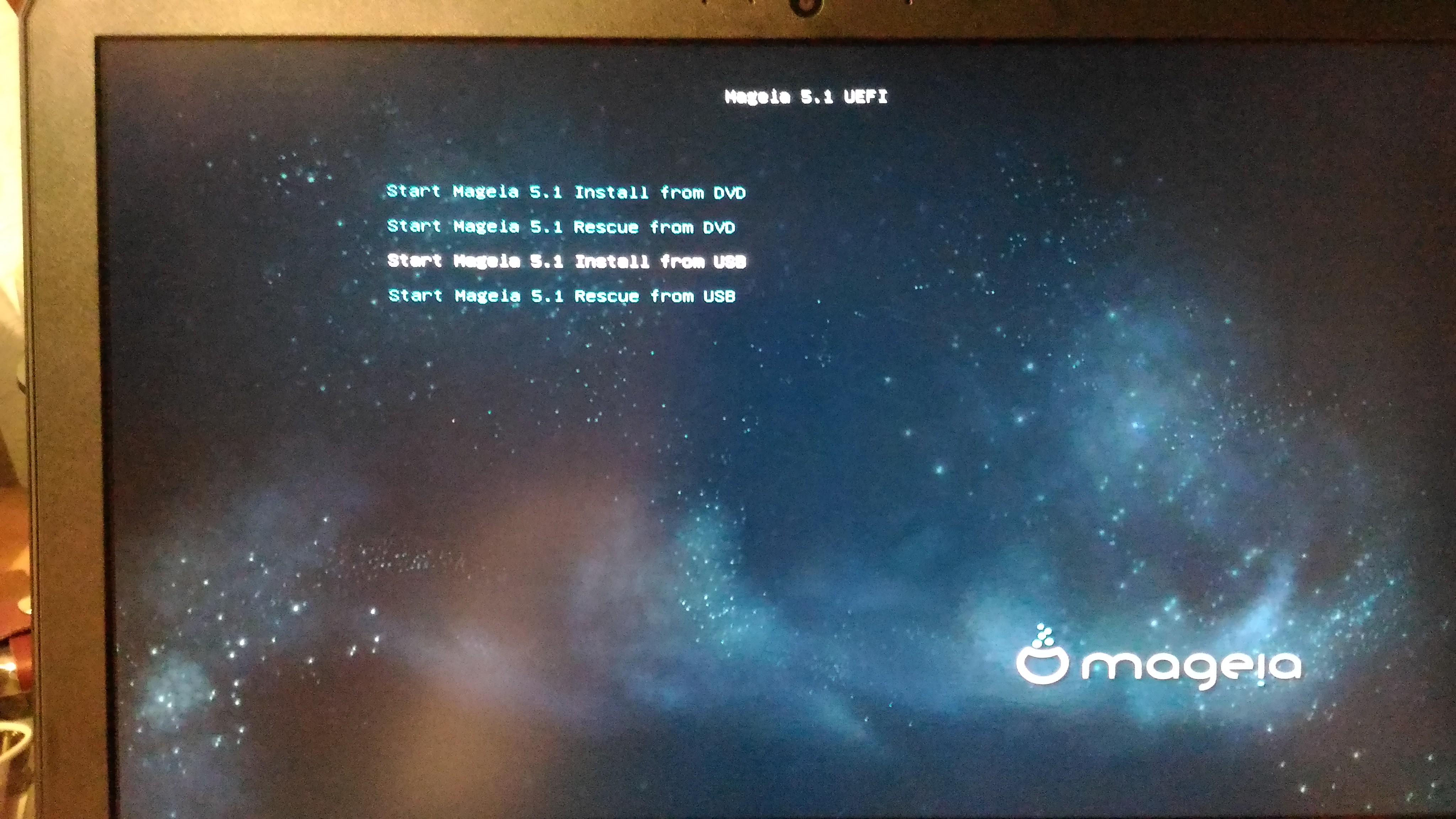

je viens d'aquerir un pc de chez LDLC de la gamme Belladone, je peut accéder au bios en UEFI, ce qui est cool dans un premier temps.

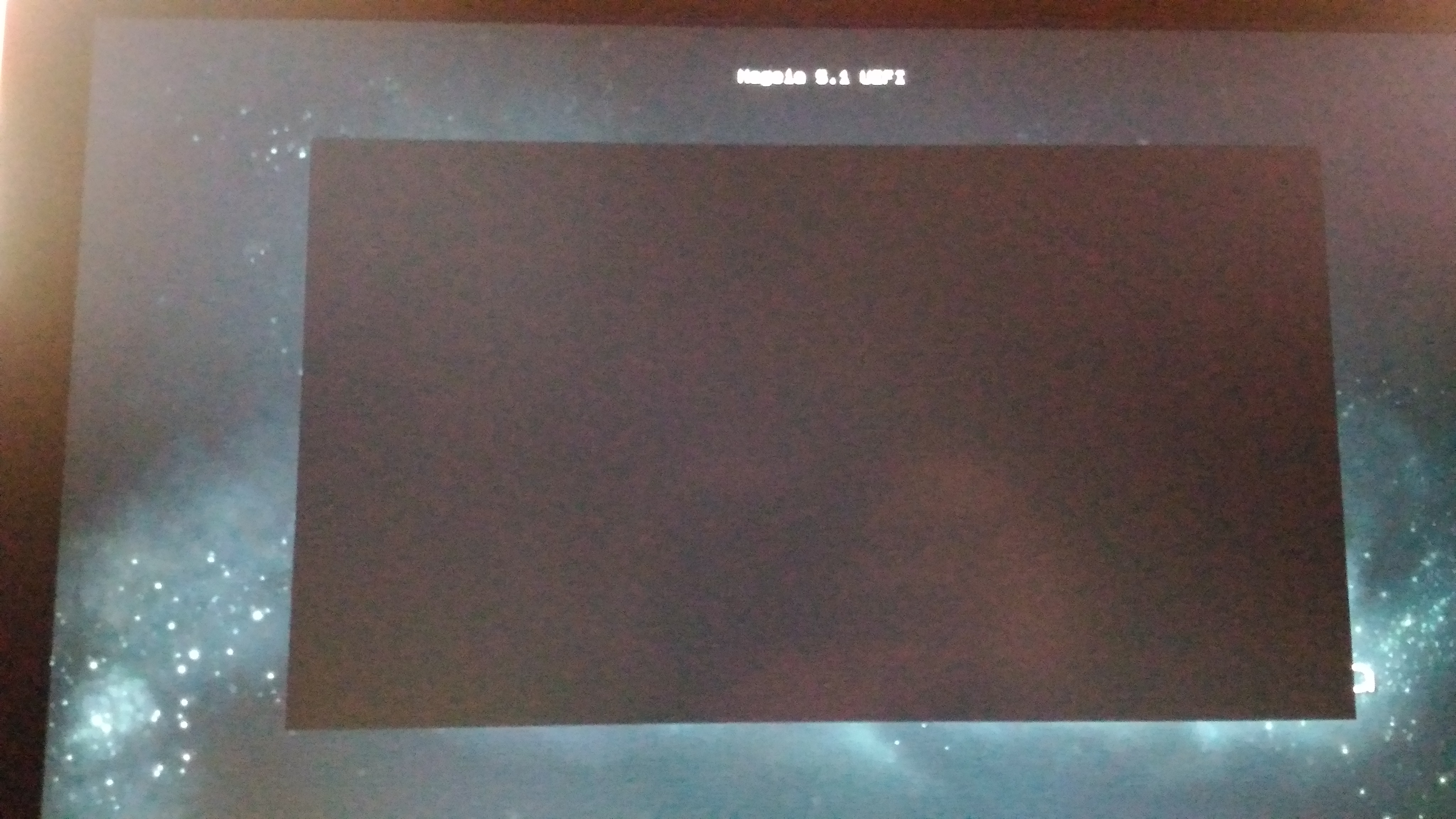

Mon problème et que je peut booter sur ma clè ou il y a l'image d'installation de mageia, il m' apparaît bien le semblant de grud quand on lance l'intallation, des que je sélection une option quelconque, du style "install magieia live ", l'installateur reste bloquer sur un fond d'ecran mageia et un rectangle noir au millieu au premier plan. Au debut je me suis dit que cétait a cause des dossier a charger et que sa prenait du temps, 1h a passé depuis rien, sa na pas bouger.

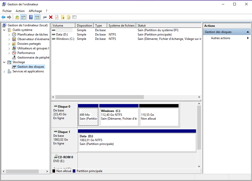

il possede un SSD au Format GUID de 240 Go je l'ai partitionner en deux donc je me retrouve avec deux partition une win et une que je compte donne pour mageia
PArtitionement de mon SSD

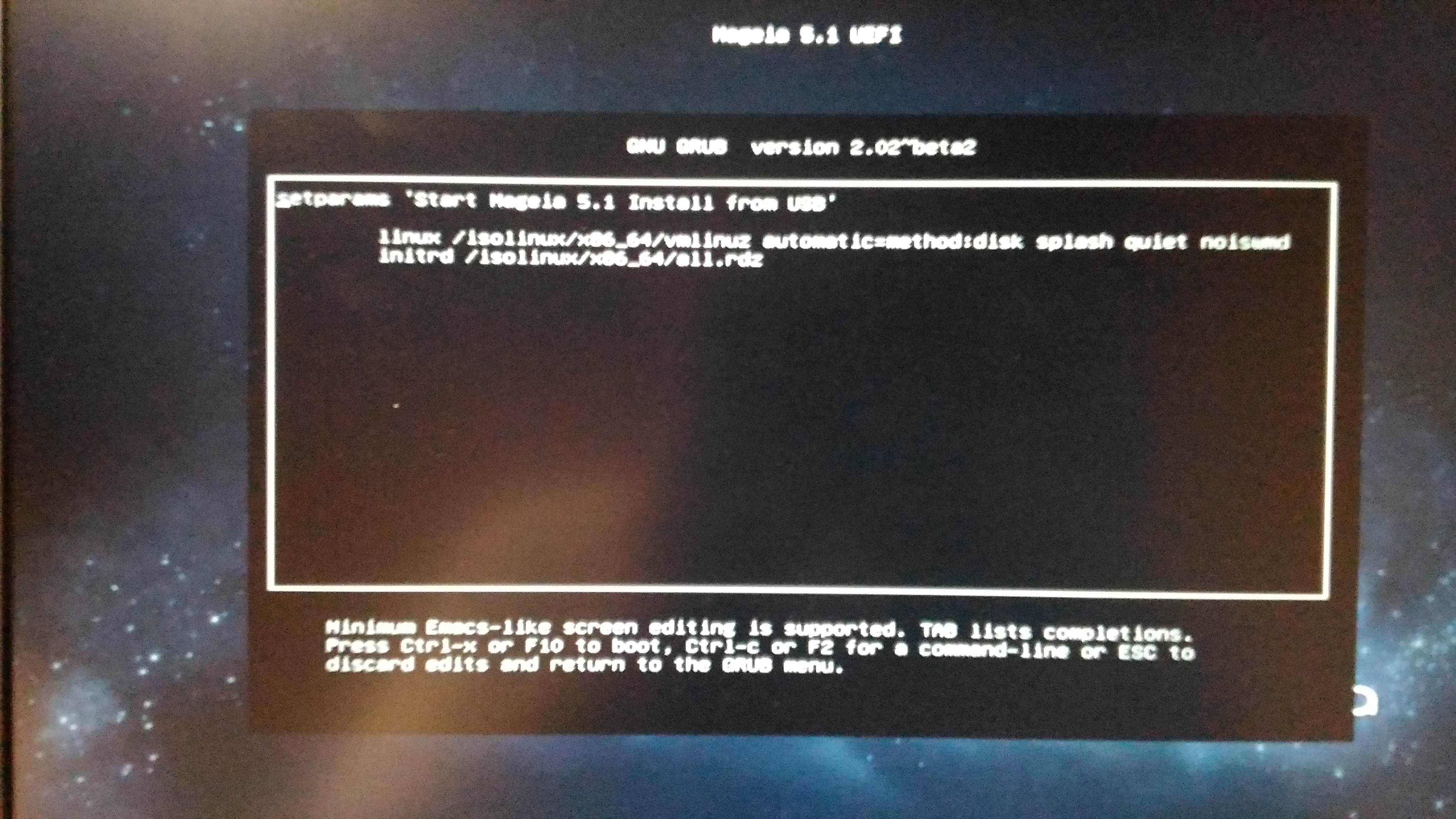

selection de mode (je sais c'est la version cd complet)
fenetre d'edition
question je marque quoi ici?
sachant qu'il n'y a pas ce que papoteur ma expliquer
merci

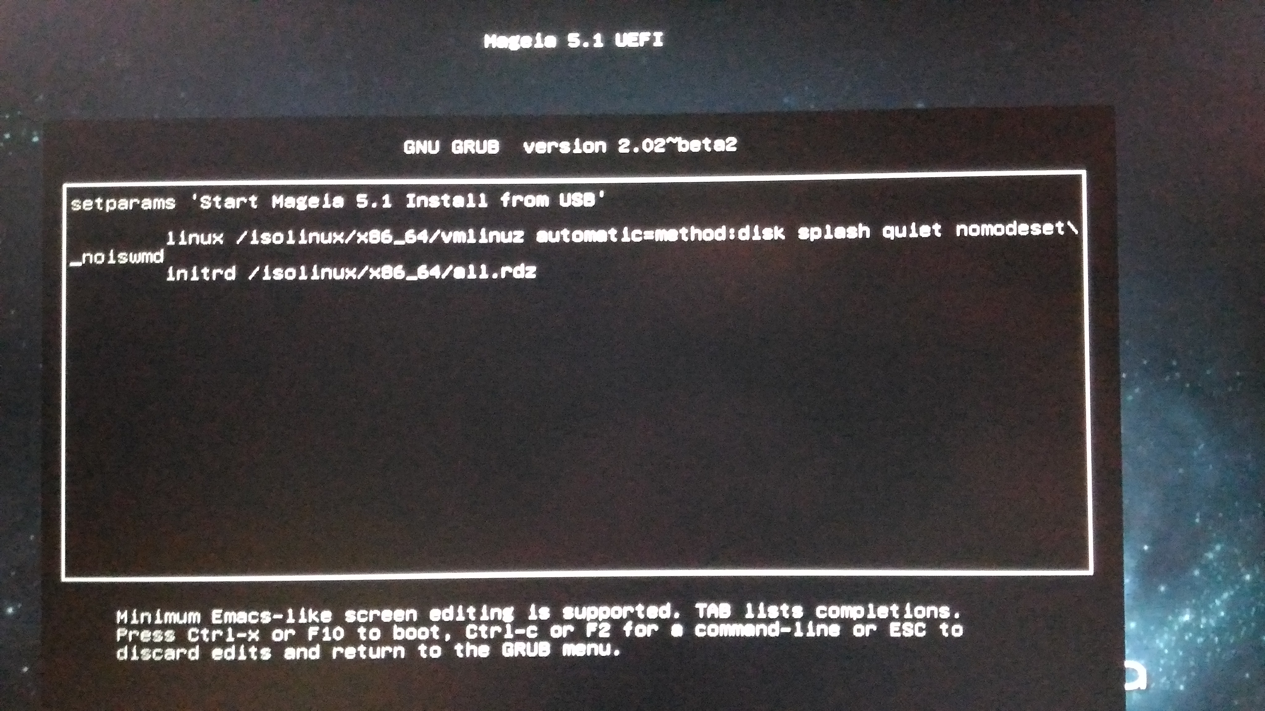

Après quiet, ajoute un blanc puis "nomodeset" sans les guillemets puis F10

Sinon Lebarhon voici ce que j'ai fait
et toujour le meme probleme sa bloque sur cette ecran

-le "\" a était mit automatiquement
- le "_" c'est le curseur
donc si on retire le "\_" sa nou donne bien "quiet nomodeset noiswmd"
mais je sais pas si il faut laisser le "noiswmd" ou le supprimer
sachant que j'ai essayer en le laissant et en le suppriment sa ne fonctionne pas.
sans noiswmd
avec noiswmd
Ne t'inquiètes pas pour noiswmd, cela concerne le raid.

La copie d'écran de Windows est bizarre, la partition EFI fait 500 Mo au lieu des 100 Mo habituels et il n'y a pas de partition de récupération.
Pourrais tu cliquer droit sur le disque 0 puis sur Propriétés et sur l'onglet Volumes, sélectionne celui de 500 Mo et fais nous une copie d'écran ou à la rigueur rapporte les indications.
