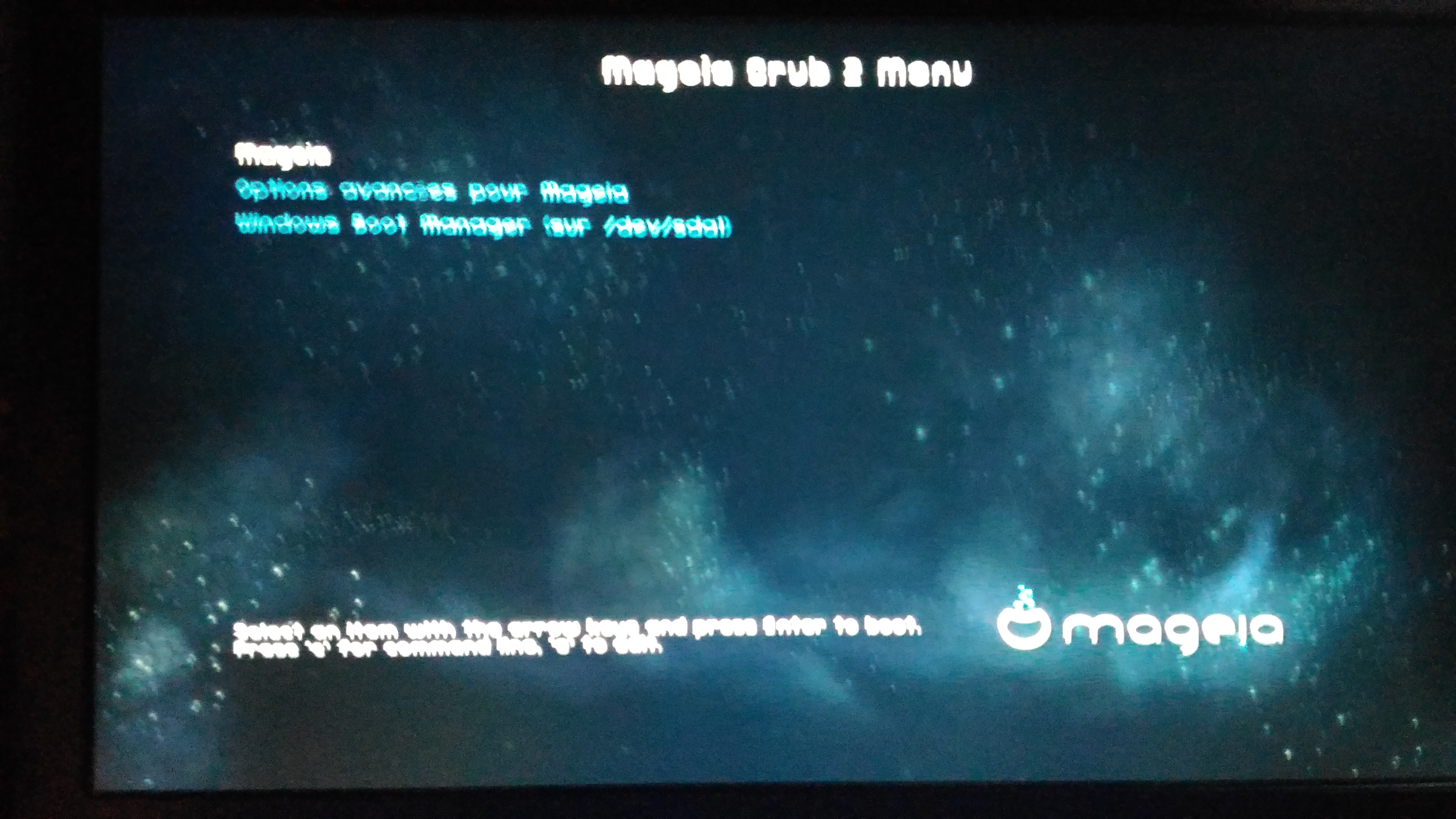

Mais j'ai trouvé d'ou venez le problème
Il s'agit d'une sécurité dans le bios
Dans L'onglet "Security" il y a une option "TPMConfiguration" et mettre en disable -> "SecurityDeviceSupport"
et en modifiant un peut le fichier grub.cfg juste apres le "quiet" faire un blanc ecrire "nomodeset" sans guillemet comme les Screenshots un peut plus haut.

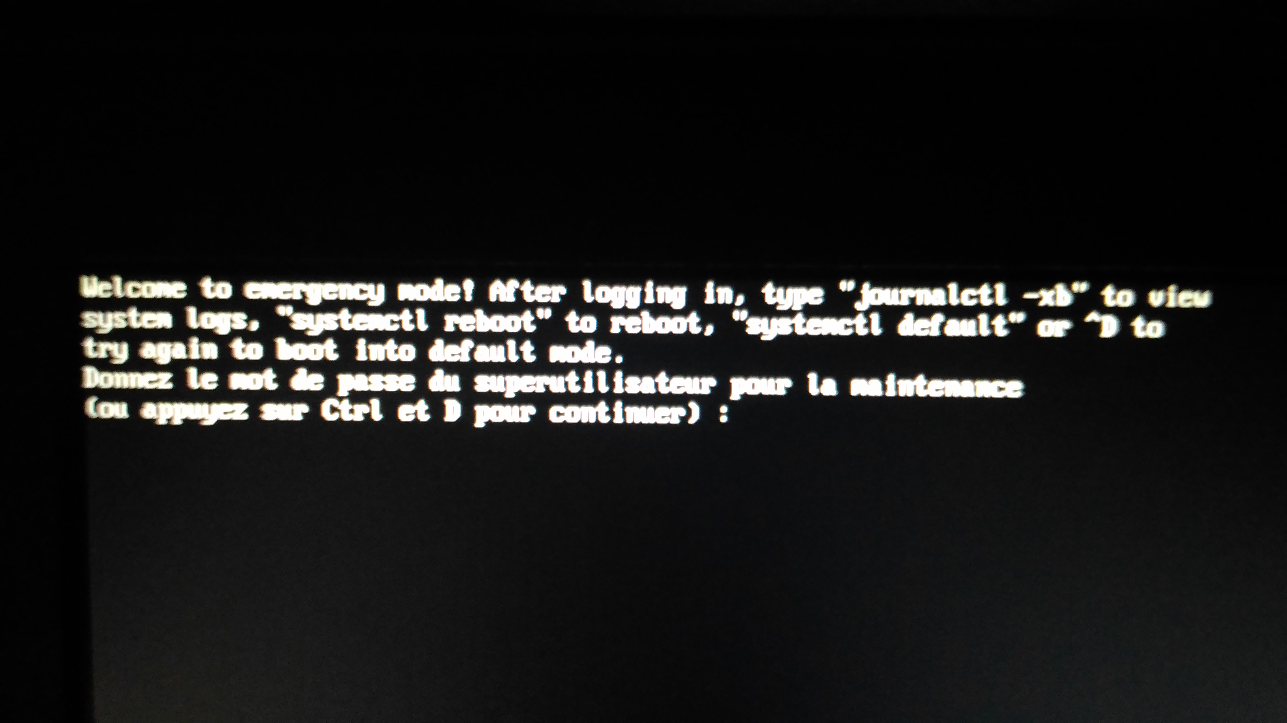

mais il m'arrive un autre prob.
L'installation c'est bien faite sauf que d'et que je relance le pc le lance mageia et il m'aparer la console de maintenace et le seul moyen que j'ai pour obtenir un bureau et de taper la commande "# startx" donc le bureau de l'utilisateur root et malgre mon autentification en root je ne peut pas checker drakconf.
A la place de startx, tu peux essayer :
systemctl start prefdm
qui devrait te lancer l'écran de connexion.
Sinon, tu peux tenter aussi :
XFdrake
pour passer par la configuration du pilote graphique et activer le pilote propriétaire. Tu obtiens une interface en mode texte.

et en ignorant l'erreur et en rebootant le pc l'urgence mode de Mageia se lance toujour.
Édité par brumax27 Le 25/02/2017 à 12h54
C'est la dernière génération de carte nvidia, comme la mienne (nvidia 1060). Il faut que tu installes le driver propriétaire dkms-nvidia-current-375.26 . Je n'ai pas de retour d'expérience avec ce type de carte sous mageia car je suis sous cauldron depuis un petit moment.
Quel driver as tu installé ? Sinon, en principe, tu passes en mode failsafe correspondant à ton noyau au niveau du grub. Si tu as activé tes dépôts au moment de l'installation , et notamment le dépôt non free, il suffit de lancer XFdrake en mode commande. Pour cette carte, il te faudra choisir
"Geforce 420 Series and later"
Il peut être utile d'effecteur au préalable une mise à jour du système. Mais comme tu démarres en mode dégradé, le réseau n'est pas actif. En principe, pour le lancer
systemctl start network.service
et pour la mise à jour
urpmi --auto-updateMageia 9 64 bits Plasma - Asus Prime Z690-P D4 -Intel Core i5 12600 K- 32 Go Kingston Fury Renegade DDR4-3600 Mhz- Gigabyte Nvidia RTX 3060 - Go-M2 Samsung Evo 970 1Tb-SSD 512 Gb Samsung Evo 960 -SSD 512 Gb Crucial M5

J'ai résolue mon problème le soucis était que lors de l'installation le programme de d'installation na pas réussi a créer un utilisateur c'est pour cela que j'avais le mode urgence de mageia. Alors j'ai retélécharger l'OS mais en versions live et j'ai verrifier le hachage caractère par caractère
puis j'ai installer l'os et tous tourne comme une horloge
je vous remercie tous encore énormément.
