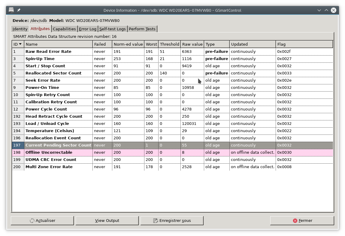

J'ai réussi à faire disparaître le problème avec un fsck. Mais ce n'est pas la première fois que je rencontre ce problème.
En fait mon disque commence à présenter des signes de fatigue vu les informations que me donne gsmartcontrol
Bref, ça commence à sentir le roussi.
