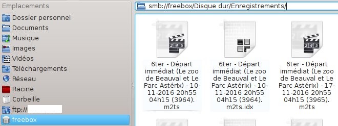

chez moi, sur la fb :

nmrk.n:
Les fichiers d'enregistrement sur ma FreeBox V5 sont au format .ts et (chez moi) un double-clic dessus dans Dolphin suffit à les ouvrir dans VLC.
Exemple de fichiers transférés de ma FreeBox V5 sur le disque dur de mon ordinateur :
Donc d'après ce que je vois, chez toi nmrk.n 1 fichier .ts représente une émission enregistrée ?!
