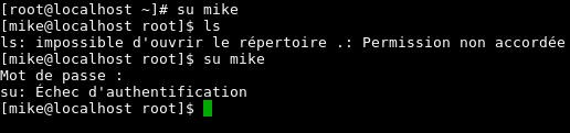

Connectes toi root en mode graphique, ouvre une konsole et lance la commande :
su - ton_userOn va te demander ton mot de passe pour te connecter avec ton utilisateur depuis une konsole. SI tu arrives à te connecter, le problème n'est pas lié à l'authentification, mais sans doute à X11/KDE
SI tu as un message d'erreur, communique nous le précisemment. Vérifie également si ton /home ou ton /var est plein à 100%. Donne nous éventuellement le résultat de la commande "dmesg" en le copiant le contenu dans http://pastebin.com/ et donne nous le lien résultat.

Merci de prendre le temps de m'aider. En ce qui concerne la première tentative en mode graphique, vous trouverez en attaché sous le fichier su-user.png le message d'erreur de cet essaie.
Concernant le répertoire /home il est utilisé à seulement 1% et le répertoire /var à 9%

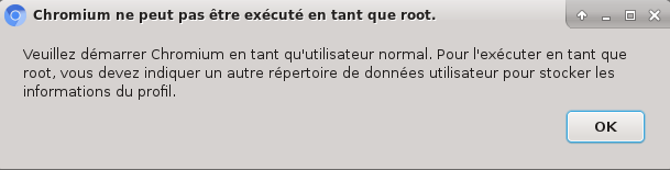

En effet lorsque je veux utiliser CHROMIUM il me donne le message que vous trouverez sous le fichier chromium.png en attaché. Lorsque je veux utiliser PAlemoon il se ferme, aussitôt, que j'utilise une touche du clavier peu importe laquel. J'ai changé mon clavier pour un autre qwerty mais anglophone avec le même résultat et cela est nouveau d'aujourd'hui. Pour vous répondre j'ai du me logger avec mon portable Toshiba

Je ne vois pas les images. Peux tu essayer de les incorporer dans le message. Dans l'outil pour poster un message tu as la possibilité d'attacher des pièces jointes (nuage avec une flèche). Si tu ne sais pas comment faire, je t'enverrai un message privé pour que tu m'envoies les éléments par mail.

C'est mieux
!!Peux tu donner le résultat de la commande suivante, afin de vérifier que tout les disques/partitions sont bien montées.
df -g
Il y a beaucoup de message d'erreur du type
"systemd[1]: usr.mount mount process exited, code=exited status=32"
Je ne vois pas forcément quel est la partition qui pose soucis. Mais ce message n'est pas très bon.
Vérifie également que ton /tmp n'est pas plein.
Sinon, il s'agit bien d'un message d'erreur lié à l'authentification car le su ne fonctionne pas. Essayes à nouveau de changer le mot de passe pour un mot de passe simple en minuscule avec la commande
passwd tonloginLogiquement le système devrait te demander de le saisir deux fois. Si par hasard tu as un message d'erreur à ce moment là, ce serait utile de le fournir.

urpmi --auto-updateJ'aimerai que tu refasses la commande suivante pour vérifier l'authentification mais en n'oubliant pas le "-"
su - mikeLa on ne te demandera pas de mot de passe car tu es root.
Puis une seconde fois, cette fois ci, on te demandera le saisir...
