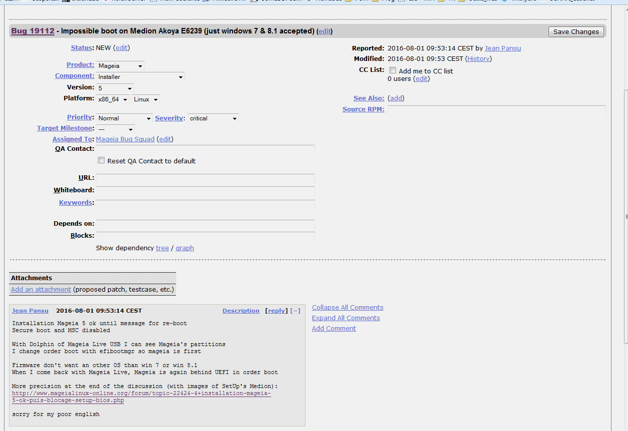

Ce lundi matin 01/08/2016,
- demande d'aide faite sur le site de Medion
- création d'un rapport de bug (cf. ci-dessous)
Bonne semaine à tous

Je suis donc en attente d'une réponse du service client de Medion. Merci à Papoteur pour la doc sur le PC car leur service client m'avait répondu sur ce point mais en oubliant la pj.
Dans Bugzilla, on m'a réorienté pour l'instant sur le fil suivant: https://communities.intel.com/thread/43629 dont la solution a été ci-dessous. Pensez vous que cela corresponde à ma problématique?

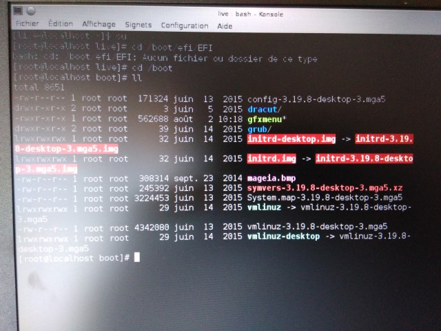

Bon ben cela doit pas être la même structure.
Voilà le résultat en faisant juste cd /boot/ pour essayer de voir la structure
Si j'ai bien compris , moi j'ai réaménagé la partition principale du disque avec l'installateur de Mageia (/, /boot/EFI, swap et /home) mais il faudrait pouvoir aller dans la partition systeme (https://technet.microsoft.com/fr-fr/library/dd799232%28v=ws.10%29.aspx)
Je crois que je vais attendre encore un peu la réponse de Medion puis je négocierai un échange de PC avec mon vendeur

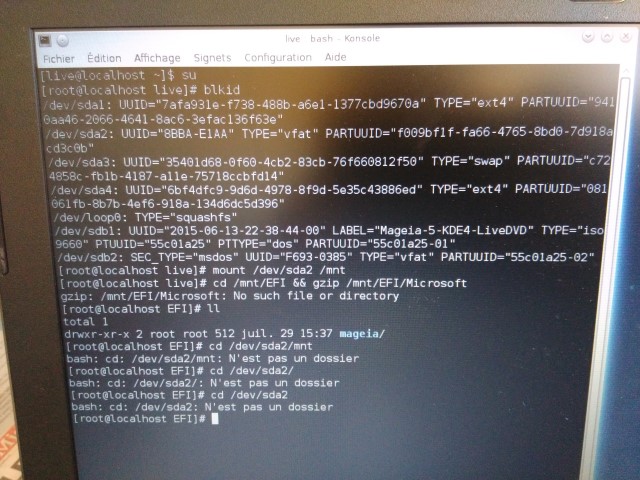

La commande suivante permet d'identifier la partition EFS, en root :
blkid
/dev/sda2: LABEL="SYSTEM" UUID="08B7-E74B" TYPE="vfat" PARTLABEL="EFI system partition" PARTUUID="9efee63d-7e48-11e5-825d-28b2bd41e686"
Ici, c'est /dev/sda2
A partir de là, tu fais :
mount /dev/sda2 /mnt cd /mnt/EFI && gzip /mnt/EFI/Microsoft rm /mnt/EFI/Microsoft/Boot/bootmgfw.efi
On a remplacé /boot/efi par /mnt
Édité par Papoteur Le 02/08/2016 à 12h15
jpanmto Membre non connecté
- Voir le profil du membre jpanmto
- Inscrit le : 17/09/2014
Voilà le résultat de blkid...
Je n'ai pas les label mais comme sda2 est en vfat et que j'avais noté /boot/EFI j'ai essayé aussi avec sda2
Citation:
là je "monte" le disque -> cela me permet d'y accéder?Citation:
cd /mnt/EFI
là je me déplace dans /mnt/EFI (je l'ai fait après la copie ci-dessus)En faisant un ll je trouve juste le répertoire mageia en bleu et dedans grubx64.efi qui permet de lancer mageia apparemment.
La commande Citation:
fait cd et si cette commande est ok (gràce à &&) je fais le zip? des répertoires de Microsoft.... et ensuite dans la commande suivante j'aurais effacer le fichier de boot de Microsoft qui doit rester quelque part et ainsi il aurait été obligé de se brancher sur le boot de mageia qui existe?

Mais le boot de Windows n'est déjà plus là. Donc, la résolution du problème suggérée n'est pas la bonne (j'avoue ne pas être surpris)
Pour un ordi HP, çà aurait pu marcher. Mais le problème de ton ordi est différent. :-/
Une astuce. A la place des photos , tu peux faire des copier-coller des lignes de la console. Au clavier, après avoir sélectionné à la souris, c'est Maj-Ctrl-C (trois touches).
Après tu insères les balises [code=bash][/code] et tu colles entre les ][
Tu peux aussi utiliser </> et Script/Bash dans la barre d'outils.
