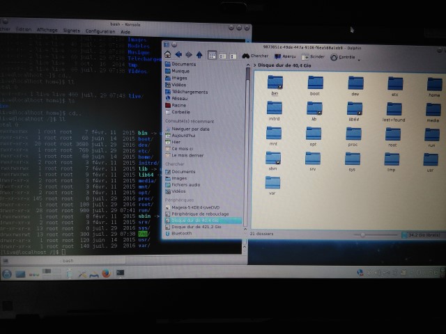

J'ai sur le Medion Mageia 5 installé avec toujours le problème de boot (pas de choix autre que Win 7 et win8 dans le Setup) et créer une clé live.
A partir de cette clé live j'ai ouvert une console bash
Avec le gestionnaire de fichier Dolphin je vois comme disque:
- Mageia 5 Live
- Périph de rebouclage
- Disque de 40Go (doit être mes partitions / swap et boot/EFI? que je veux voire)
- Disque de 421Go (ma partition de 421Go pour mes futurs documents)
Avec la commande ll et cd.. je trouve les répertoires de la clé Live mais comment je peux me déplacer dans la partition racine de mon PC et non celui de la clé puis lancer la commande efibootmgr?

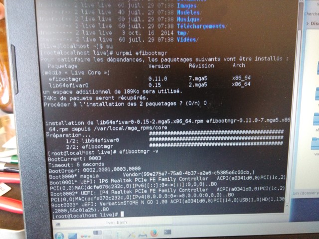

Dans le live CD, en root, tu peux installer temporairement efibootmgr.
Il suffit de taper :
urpmi efibootmgr

Après installation de efibootmgr, efibootmgr - v me donne ceci.
Je pense que mageia VrbatimSTORE n'est pas le boot de ma clé Live et que mageia Vendor le boot du PC. Dans ce cas je dois taper (c'est la lettre o majuscule et minuscule?):
- efibootmgr -O
- efibootmgr -o 0000,0001,0002
- ensuite je quitte la clé live, entre dans le Setup où je devrais peut être voir mageia ou Os et en relançant le PC il devrait prendre Mageia en premier
Pouvez vous me le confirmer avant que je tape la chose?

Bien, tu te défends comme un chef
effectivement tape
# efibootmgr -O (lettre majuscule)
# efibootmgr -o 0000,0003,0001,0002 (lettre minuscule) autant tous les mettre.Des fois, le firmware préfère qu'on écrive : efibootmgr -o 0,3,1,2
a essayer en cas de refus.
avant de quitter, refais efibootmgr -v pour vérifier la bonne prise en compte
Enfin reboot, sans clé USB.
Soit Mageia démarre et c'est gagné, soit il y a encore un problème, car peut-être que la tentative d'installer Windows 7 a endommagé l'ESP.
Dans ce cas, reboot sur la clé et réinstallation.

C'est des enf....:
J'ai bien vérifié le changement d'ordre de priorité et c'était bon (j'ai pris la photo) et à la relance j'ai
ignore BGRT invalid stokes 0 (excepted 1)
La clé live plante une première fois puis arrive à dépasser l'obstacle (même message la 2nde fois)
Je relance la console, fais les manips et il m'a mis de nouveau les IP6 et IP4 en priorité (pour être précis 0001,0002,0003,0000!!!!!!
Je vais donc réinstaller Mageia (ils sont retords)
