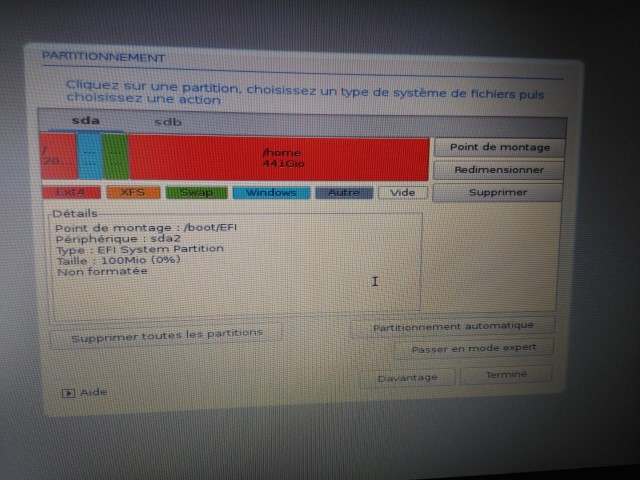

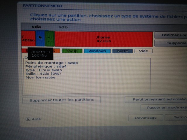

Une erreur est survenue. Vous devez disposer d'une partition ESP FAT32 montée en /boot/EFI
Je choisis Partition personnalisée
La partition avant:
La partition après:

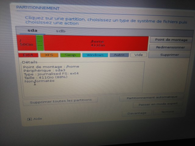

La première partition a grossi à 50Go et j'ai perdu en effet /boot/EFI
Je note quelles sont non formatées?

J'ai relancé l'installation avec la participation comme cela:
Pas de message FAT32... Mageia a décidé de formater sda1, sda2 et sda 4 et poursuit son installation

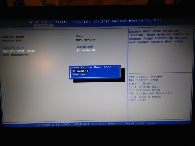

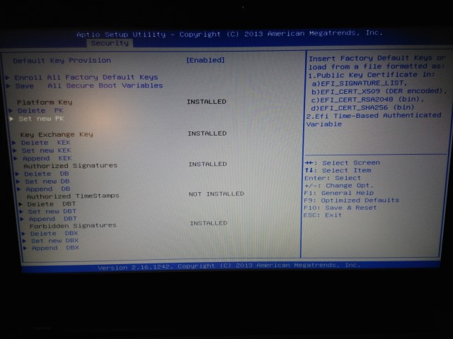

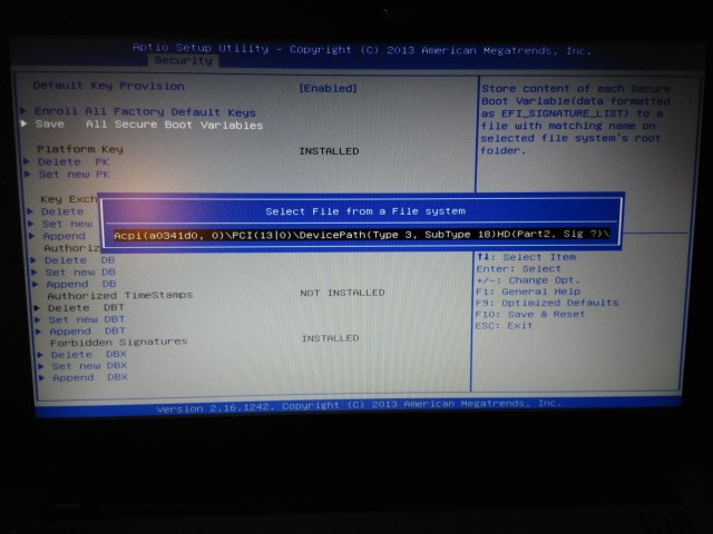

J'ai créé un mot de passe administrateur dans le set up du Medion et pense en effet que je dois mettre Mageia dans les signatures autorisées de boot. J'ai encore besoin de votre aide pour intervenir au bon endroit et vous joint ci-dessous 3 copies d'écran qui me semblent liées.
Choisir Set new DB dans Authorized Signatures dans écran ci-dessous
Entrer dans ce fichier???
Ci-dessous cela ne doit pas être important car j'enlèverai le secure boot quand j'aurai pu rentrer Mageia dans les systèmes d'exploitation authorisé
