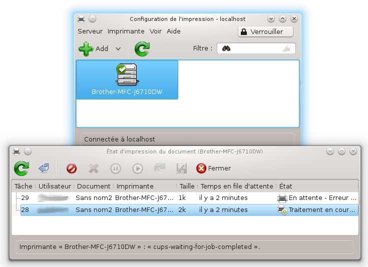

Je viens d'essayer, mais ça ne donne toujours rien. Je prends bien soin d'allumer l'imprimante.

@ m@rco123 : Je suis allé voir, mais je n'y comprends pas grand chose. Je pense que je vais plutôt essayer d'installer mon imprimante sur un autre ordinateur de la maison en faisant les choses correctement et dans l'ordre.
Je me demande si ce problème ne vient pas de mes tatonnements.
Je vous tiens au courant.
Did-55 Membre non connecté
- Voir le profil du membre Did-55
- Inscrit le : 13/07/2016
Je pense que mon imprimante est recherchée sur un port USB et donc qu'il s'agit d'un problème de connexion via le réseau. Qu'en pensez-vous ?

http://support.brother.com/g/b/downloadhowto.aspx?c=fr&lang=fr&prod=mfcj6710dw_all&os=127&dlid=dlf006617_000&flang=4&type3=558
- modifier /etc/printcap
il faut être root pour cela. Chacun a différentes méthodes, mais moi je vais dans "Outils/Konsole", qui ouvre une fenêtre de commandes, là je change mon utilisateur en root :
$ su -
je tape le mot de passe. Le $ est remplacé par un # et le nom d'utilisateur par "root"
Je lance mon éditeur favori qui est kate : je tape kate (+ entrée)
et je peux ouvrir le fichier /etc/printcap (menu "fichier/ouvrir") et modifier le fichier.
ensuite les indications sont :
Edit the file according to your connection.
For Network Connection
replace ":lp" line to the following 2 lines
:rm=(ip address of your printer)\
:rp=lp\
l'adresse ip de l'imprimante n'est pas forcément facile à connaître. Est-ce que tu as bien paramétré le wifi dessus ? (clé ssid et mot de passe). Si oui, le manuel de l'imprimante devrait pouvoir te dire comment faire afficher l'adresse IP sur l'écran de l'imprimante.
faire les modifs dans le fichier, l'enregistrer et quitter kate.
puis, toujours sous root, redémarrer le système d'impressions :
taper
# /etc/init.d/lpr restart
tu peux ensuite refermer la fenêtre console et essayer un test d'impression en allant dans le CCM

Chez moi ma Brother DCP-153C est effectivement branchée en usb sur ma box (sfr).
Mais les pilotes doivent être correctement installés.
Donc pour éliminer les tâtonnements, désinstaller tous les pilotes par
Citation:
urpme -a brother
Ensuite :
1 installer dans l'ordre demandé les pilotes cups et lpr (ordre à vérifier). Puis branchement en direct sur l'ordinateur, vérification du fonctionnement.
2 Branchement de l'imprimante sur la box et recherche sur l'url 192.168.1.1 dans le CCM (variation possible 192.168.0.1 par exemple)
3 Mes 3 ordi sous Mageia peuvent imprimer dessus.
Par contre pour cette vieille imprimante le scanner ne fonctionne que s'il est branché directement sur le pc.
Bon courage.
