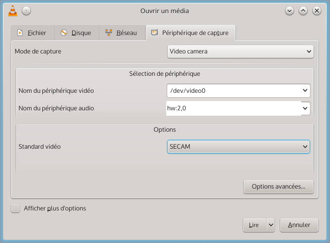

Menu "Média"/"Ouvrir un périphérique de capture", on arrive sur la fenêtre "Ouvrir un média"
Puis :
ligne "Mode de capture" : "Video camera" (dev/video0 chez moi)
ligne "nom du périphérique vidéo" : (hw:2,0)
ligne "Standard vidéo" : (tous)
Clic sur le bouton "Options Avancées " : ligne "Entrée" (4ème ligne), mettre 1 au lieu de 0, puis bouton "OK".
De retour dans la fenêtre "Ouvrir un média", cliquer sur le bouton "Lire" en bas de la fenêtre.

donc j'ai lancé en console un
arecord -D hw:2,0 -f cd | aplay
et là, j'ai le son de ma cassette qui sort directement dans mes enceintes de PC, sans même lancer VLC
donc, le son est bien détecté, et reconnu par ma carte.
(j'ai redémarré mon PC pour arrêter que le son de la casette passe par défaut dans ma carte son principale)
Je vois pas pourquoi VLC n'arrive pas à le détecter ?
Édité par Ami age Le 13/10/2021 à 19h08

arecord -l m'a donné : card 2: SAA7134 [SAA7134], device 0: SAA7134 PCM [SAA7134 PCM]
qui est bien le chipset équipant la HVR-1110, donc ma carte est aussi hw:2,0
alsamixer, quand je fais F6, confirme le numéro de la carte. Par contre il m'a informé que le volume audio de la carte était à zéro. Je l'ai mis à 75% mais ça n'a eu aucun effet.
La fenêtre "Ouvrir un média" telle que paramétrée ci dessous ne donne ni image ni son, et il faut toujours passer par son bouton "Options avancées" pour entrer la valeur "1" dans le champ "Entrée" pour avoir l'image. Par contre, la valeur dans le champ en dessous, "Entrée audio", semble sans effet.
Trouvé dans les messages de VLC (ctrl-M) en mode debug et pour cette même fenêtre après sa fermeture par le bouton "lire" :
"no audio input available"
"cannot set streaming parameters: Inappropriate ioctl for device"
les messages au complet :

v4l2 debug: device Hauppauge WinTV-HVR1110 DVB-T/H using driver saa7134 (version 5.10.70) on PCI:0000:05:01.0
v4l2 debug: with capabilities 0x05210005 (overall 0x85250015)
v4l2 debug: video input Composite1 (1) is camera
main debug: auto hiding mouse cursor
v4l2 debug: selected input 1
v4l2 debug: video standard set to 0xff0000:
v4l2 debug: no tuning required (analog baseband input)
v4l2 debug: no audio input available

J'ai installé audacity, ya une tripotée d'entrées possibles. Je trouve indiquée clairement celle de la carte vidéo, associé à la ref hw2,0
(mais j'ai pas pu entendre un son, bon je connais pas audacity, ceci expliquant peut-être celà, pas insisté car je souhaite la vidéo et le son dans la même appli pour numériser le tout ensemble en 1 fois)
Merci Herbert pour cette confirmation, ya donc bien un soucis avec la version actuelle de VLC, ou avec mageia ?
J'aurais bien du finir toutes mes cassettes pendans que celà marchait.
Édité par Ami age Le 17/10/2021 à 10h20
Quand je lance audacity en console, il y a un tas de messages parlant de trucs inconnus, non trouvés, ou invalides, donc je suppose que j'ai, en plus de vous, un gros problème avec l'audio, ou quelque chose qui sème la pagaille dans l'audio :
[christophe@localhost ~]$ audacity (Audacity:229935): GLib-GObject-WARNING **: 14:10:12.841: cannot register existing type 'GdkDisplayManager' (Audacity:229935): GLib-CRITICAL **: 14:10:12.841: g_once_init_leave: assertion 'result != 0' failed (Audacity:229935): GLib-GObject-CRITICAL **: 14:10:12.841: g_object_new_with_properties: assertion 'G_TYPE_IS_OBJECT (object_type)' failed (Audacity:229935): Gtk-WARNING **: 14:10:12.848: gtk_disable_setlocale() must be called before gtk_init() (Audacity:229935): Gtk-WARNING **: 14:10:12.851: A floating object was finalized. This means that someone called g_object_unref() on an object that had only a floating reference; the initial floating reference is not owned by anyone and must be removed with g_object_ref_sink(). ALSA lib pcm.c:2660:(snd_pcm_open_noupdate) Unknown PCM cards.pcm.rear ALSA lib pcm.c:2660:(snd_pcm_open_noupdate) Unknown PCM cards.pcm.center_lfe ALSA lib pcm.c:2660:(snd_pcm_open_noupdate) Unknown PCM cards.pcm.side ALSA lib pcm_route.c:877:(find_matching_chmap) Found no matching channel map ALSA lib pcm_oss.c:377:(_snd_pcm_oss_open) Unknown field port ALSA lib pcm_oss.c:377:(_snd_pcm_oss_open) Unknown field port ALSA lib pcm_usb_stream.c:486:(_snd_pcm_usb_stream_open) Invalid type for card ALSA lib pcm_usb_stream.c:486:(_snd_pcm_usb_stream_open) Invalid type for card Cannot connect to server socket err = Aucun fichier ou dossier de ce type Cannot connect to server request channel jack server is not running or cannot be started JackShmReadWritePtr::~JackShmReadWritePtr - Init not done for -1, skipping unlock JackShmReadWritePtr::~JackShmReadWritePtr - Init not done for -1, skipping unlock Expression 'stream->playback.pcm' failed in '/home/iurt/rpmbuild/BUILD/audacity-minsrc-2.4.2/lib-src/portaudio-v19/src/hostapi/alsa/pa_linux_alsa.c', line: 4628 Expression 'stream->playback.pcm' failed in '/home/iurt/rpmbuild/BUILD/audacity-minsrc-2.4.2/lib-src/portaudio-v19/src/hostapi/alsa/pa_linux_alsa.c', line: 4628 Expression 'ret' failed in '/home/iurt/rpmbuild/BUILD/audacity-minsrc-2.4.2/lib-src/portaudio-v19/src/hostapi/alsa/pa_linux_alsa.c', line: 1736 Expression 'AlsaOpen( &alsaApi->baseHostApiRep, params, streamDir, &self->pcm )' failed in '/home/iurt/rpmbuild/BUILD/audacity-minsrc-2.4.2/lib-src/portaudio-v19/src/hostapi/alsa/pa_linux_alsa.c', line: 1904 Expression 'PaAlsaStreamComponent_Initialize( &self->capture, alsaApi, inParams, StreamDirection_In, NULL != callback )' failed in '/home/iurt/rpmbuild/BUILD/audacity-minsrc-2.4.2/lib-src/portaudio-v19/src/hostapi/alsa/pa_linux_alsa.c', line: 2171 Expression 'PaAlsaStream_Initialize( stream, alsaHostApi, inputParameters, outputParameters, sampleRate, framesPerBuffer, callback, streamFlags, userData )' failed in '/home/iurt/rpmbuild/BUILD/audacity-minsrc-2.4.2/lib-src/portaudio-v19/src/hostapi/alsa/pa_linux_alsa.c', line: 2839 Expression 'stream->playback.pcm' failed in '/home/iurt/rpmbuild/BUILD/audacity-minsrc-2.4.2/lib-src/portaudio-v19/src/hostapi/alsa/pa_linux_alsa.c', line: 4628 [AVAudioResampleContext @ 0x280f280] Value 160.000000 for parameter 'phase_shift' out of range [0 - 30] Expression 'stream->playback.pcm' failed in '/home/iurt/rpmbuild/BUILD/audacity-minsrc-2.4.2/lib-src/portaudio-v19/src/hostapi/alsa/pa_linux_alsa.c', line: 4628 Expression 'stream->playback.pcm' failed in '/home/iurt/rpmbuild/BUILD/audacity-minsrc-2.4.2/lib-src/portaudio-v19/src/hostapi/alsa/pa_linux_alsa.c', line: 4628 Expression 'stream->playback.pcm' failed in '/home/iurt/rpmbuild/BUILD/audacity-minsrc-2.4.2/lib-src/portaudio-v19/src/hostapi/alsa/pa_linux_alsa.c', line: 4628 Expression 'stream->playback.pcm' failed in '/home/iurt/rpmbuild/BUILD/audacity-minsrc-2.4.2/lib-src/portaudio-v19/src/hostapi/alsa/pa_linux_alsa.c', line: 4628 Expression 'stream->playback.pcm' failed in '/home/iurt/rpmbuild/BUILD/audacity-minsrc-2.4.2/lib-src/portaudio-v19/src/hostapi/alsa/pa_linux_alsa.c', line: 4628 Expression 'stream->playback.pcm' failed in '/home/iurt/rpmbuild/BUILD/audacity-minsrc-2.4.2/lib-src/portaudio-v19/src/hostapi/alsa/pa_linux_alsa.c', line: 4628 Expression 'stream->playback.pcm' failed in '/home/iurt/rpmbuild/BUILD/audacity-minsrc-2.4.2/lib-src/portaudio-v19/src/hostapi/alsa/pa_linux_alsa.c', line: 4628
J'ai essayé arecord -D hw:2,0 -f cd | aplay vu un peu plus haut dans la discussion, et je n'ai toujours pas de son, mais c'est peut-être que je n'utilise pas le bon plugin :
[christophe@localhost ~]$ arecord -D hw:2,0 -f cd | aplay
Recording WAVE 'stdin' : Signed 16 bit Little Endian, Rate 44100 Hz, Stereo
Warning: rate is not accurate (requested = 44100Hz, got = 32000Hz)
please, try the plug plugin
Playing WAVE 'stdin' : Signed 16 bit Little Endian, Rate 32000 Hz, Stereo
underrun!!! (at least 124,428 ms long)
J'utilise au quotidien VLC avec la HVR-1110 pour recevoir la TNT, et là, j'ai bien image et son en simple réception comme en enregistrement.
je la démarre, je lance VLC avec les paramêtres habituels, et là, c'est tout bon, j'ai bien la video et le son.
Je vais donc numériser la fin des cassettes qu'il me reste depuis cet os.
J'ai pu mettre le bazar dans mes paramêtres du son, mais bizarre, Herbert a exactement les mêmes symptômes.
Je n'ai pas suivi, mais quelque chose m'interpelle :
