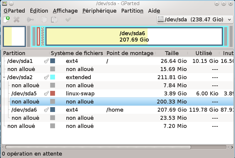

Je voudrais etre sur ! : la partition no 3 est sda2 d'apres ce que vous dites (le barhon) à partir de ma capture de gparted de mon précédent message: cela veut dire que fdisk -l numérote y compris les plages non allouées comme partition ...
c'est étrange et j'ai besoin de confirmation car ayant refait l'extension de la racine d'apres la méthode d'adrien et uniquement avec gparted, c'est maintenant une autre partition , la numéro 6 pour laquelle j'ai le message de non alignement:
donc ca semble tomber maintenant sur une plage non allouée ... et effectivement je ne peux noter aucune anomalie liée au message de non alignement : en particulier le boot est rapide comme il se doit avec un ssd ... mais j'aimerais confirmation que je peux vivre avec ca sans plus m'en soucier...
merci
F
L'alignement est nécessaire pour limiter les cycles d'effacement/ré-écriture. Pour une partition non utilisée, ça ne devrait pas avoir d'importance. Pour être propre, tu pourrais effacer la partition swap et les deux non allouées de chaque coté, puis recréer le swap en utilisant au maximum la place libre et en choisissant dans Gparted "Aligner sur MiB".
Ensuite de retour sous Mageia, la commande
#fdisk -lu
te dit si tout va bien.
