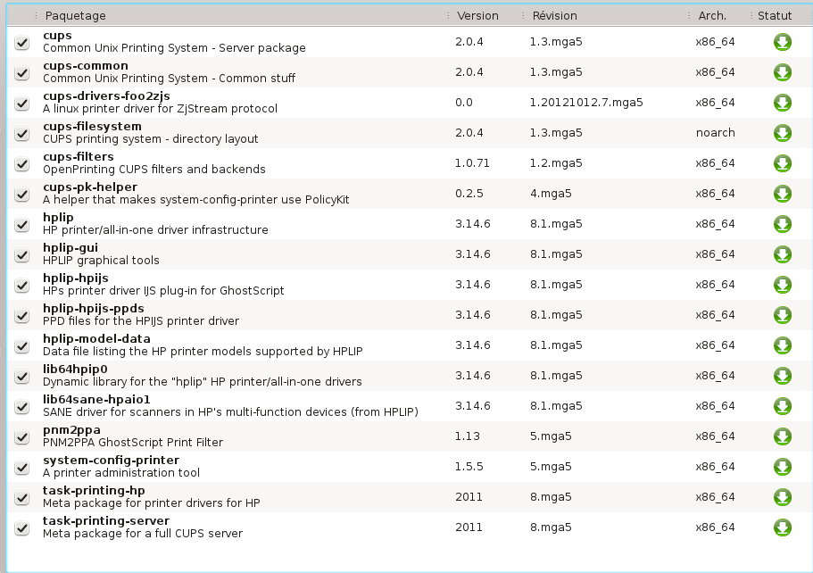

saroyan Membre non connecté
- Voir le profil du membre saroyan
- Inscrit le : 26/09/2011
Lorsque j'essaie d'installer des paquetages avec la console en Root voici ce que cela m'indique. Par contre je ne les trouve pas dans le CCM dans installation et désinstallation de paquetages
Le paquetage hplip-hpijs-3.14.6-8.1.mga5.x86_64 est déjà installé
Marque hplip-hpijs comme étant manuellement installé, il ne sera pas considéré comme un paquet orphelin
writing /var/lib/rpm/installed-through-deps.list
Avez-vous une idée SVP
saroyan:
il te manque hplip tout court !
Merci a tous pour votre aide.
Voici ce j'ai comme paquetage :
hplip-gui
task-printing-hp
cups
Voila uniquement ces trois là. Que faut-il d'autre ajouter ?
Merci beaucoup
hplip-gui
task-printing-hp
cups
Merci beaucoup
Il est a priori installé
[root@localhost saroyan]# urpmi hplip
Le paquetage hplip-3.14.6-8.1.mga5.x86_64 est déjà installé
Par contre il n'apparait pas dans le manager des paquetages !
Que faire ? Merci
