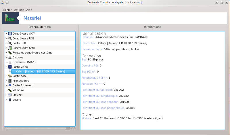

J'ai un, voir plusieurs, soucis avec l'affichage.
1°) Au démarrage du PC j'ai un écran noir avec seulement le tableau de bord. Je dois réinstaller mon fonds d'écran ainsi que mes aplications graphiques ( corbeille et vue de dossier ).
2°) Mon pointeur de souris ne s'affiche pas toujours correctement.
3°) Le retour après une longue veille ( 1 heure ou plus ) est longue : 20 à 30 secondes.
4°) Si je fais un clic droit et configuration de bureau, cela plante l'affichage qui redémarre. Je dois passer par l'icône en haut de l'écran "nouvelle activité -> configuration de bureau.
5°) À l'ouverture, mon navigateur s'affiche dorénavant en plein écran sans que j'aie modifié mes réglages.
6°) De temps en temps, à l'extinction, la tour ne s'arrête pas. L'écran devient noir, mais je dois éteindre par le bouton car la tour continue à tourner.
Je pense avoir un conflit de carte graphique, j'ai pourtant suivi les recommandations à l'installation...
Voilà le matériel :
et le pilote :

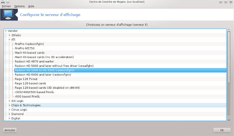

Normalement je devrais utiliser celle juste en dessous : HD 6400 and later, mais quand j'ai essayé çà n'a pas fonctionné.
Toute aide est la bienvenue.

Sinon, avec les cartes nvidia, le CCM demande de choisir si l'on veut utiliser les pilotes libres ou les pilotes propriétaires, je ne sais pas s'il en va de même avec les cartes ATI ?

n'hésite pas à essayer le pilote libre ATI, dans la liste Xorg. (qui fonctionne très bien)

Vérification : mon réglage d'hier n'a pas été retenu ( j'ai pourtant bien fait tout jusqu'au re-démarrage... ) et c'est encore la carte HD 5000 to 6400 qui est sélectionnée.
J'ai re-modifié et au re-démarrage, re-belote : il ne prend ni le pilote HD 6400 and later, ni le pilote Xorg.
Je ne sais plus quoi faire.

Ce matin tout est normal à l'allumage, et le pilote est bien le "HD 6400 and later"
La mise à jour d'hier a été efficace.

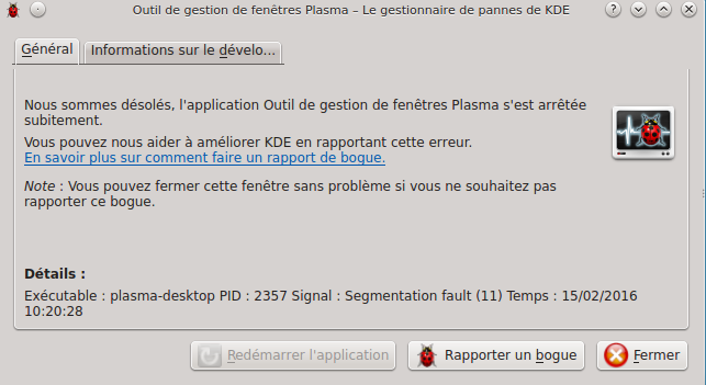

Ce matin retour de l'écran noir et du message d'erreur de plasma...

Il me semble qu'il y a un petit problème physique (ram ou disque à problème, swap insuffisant ..?), ou un problème de configuration bios.
Exemple : sur une tour de 6 ans avec une carte mère Intel et un disque de 1To , j'ai voulu rajouter un disque statique pour Mageia.
Le boot était très aléatoire, et trop souvent en échec.
J'ai fini par trouver dans le bios une option genre "smart boot" que j'ai dévalidé, le boot est redevenu sans erreur.
