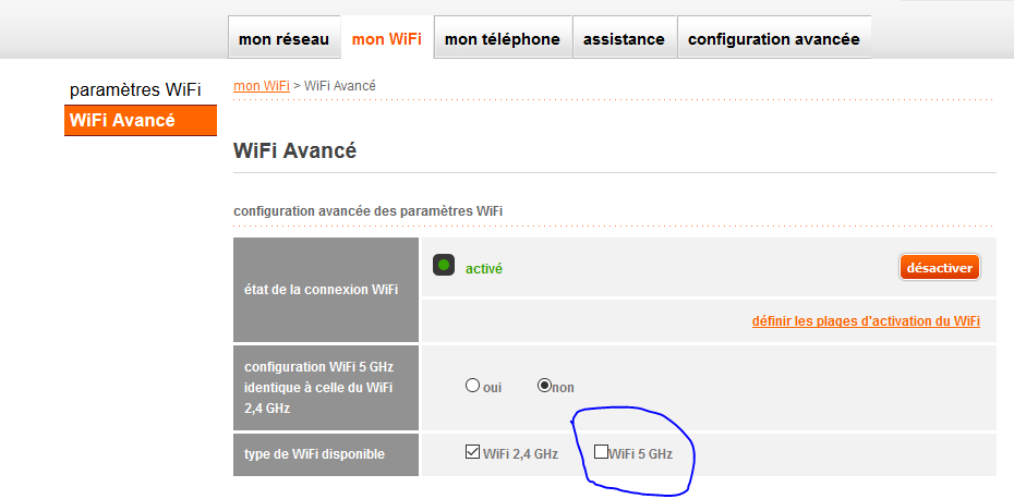

Une fois connecté, choisir l'onglet "mon wifi" puis choisir "Wifi avancées"
Pour ma part, j'ai désactivé le wifi 5 GHz car il m'amène plus d’interférence et n'est pas reconnu par beaucoup de mes appareils. Seul le wifi 2.4 Ghz est activé.

Je n'ai pas de choix pour désactiver un Wifi 5 Ghz.

Regarde dans wifi avancé, tu peux décocher le wifi 5Ghz normalement.
