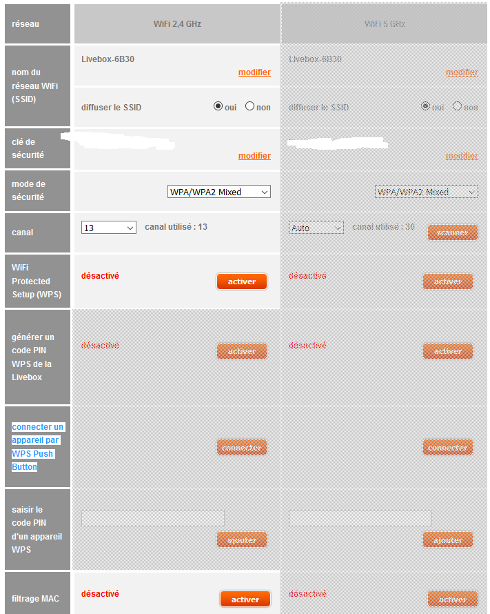

Coucou, tu n'as pas un bouton sur ta livebox pour appareillé? Sur la mienne j'avais un bouton mais elle date un peu
J'ai bien ce bouton sur ma Livebox, mais où se trouve la case que l'on coche pour choisir la connexion automatique ?
C'est expliqué là : [url=http://communaute.orange.fr/t5/Trucs-et-astuces/Se-connecter-en-wifi-avec-le-WPS/ta-p/140859][/url]
Et j'ai un nouveau réseau qui apparait dans le centre réseau sous CCM. Ce nouveau réseau s'appelle [LL:xx:xx:xx:LL:Lx] L pour une lettre et x pour un chiffre.
Pour ma part j'ai désactivé cette fonctionnalité.
"connecter un appareil par WPS Push Button" est désactivé pour être tranquille (Dans mon Wifi/Wifi Avancé)....
Donc tout dépend comme est configuré ta livebox...

Mainetenant elle est activée et c'est rassurant ça ne marche toujours pas.

Appuyez sur le bouton "connecter" (ou brièvement sur le bouton WiFi de la Livebox) puis sur le bouton WPS de votre appareil.
C'est ce que dit la Livebox.
Il y où le bouton WPS sur mon appareil ?

Très bonne question. Sur un téléphone android, c'est indiqué dans les options WIfi avancées du mobile. Il y a par exemple sur mon samsung un menu "touche wps" pour l'activer. Sous linux, je ne sais pas comment ça se gère. Je pense qu'il suffit d'activer la carte wifi. Perso, je te conseille de désactiver ce machin. Ce sera plus simple pour comprendre pourquoi cela ne marche pas.
Tu devrais peut être essayer de changer les modes sécurités. Par exemple en WEP-128 ou WPA-PSK ou WPA-PSK2 et voir ainsi l'un de ces modes fonctionne.
