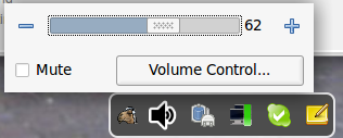

pnmixer : oui, j'ai lu ça quelque part, paiiou, je crois, mais je suppose que je dois travailler la question : qui va avec quoi ?
Et j'ai testé pnmixer, aucune action.
D’autre part, xfce4-mixer, Ok, mais à ce que je vois, ça ne me donne pas le contrôle facile comme le fameux petit haut-parleur dans la barre des tâches, je ne peux même pas y avoir accès de la barre des tâches et pnmixer ne fonctionne pas plus.
Enfin, je verrai ça demain.
Et je n'ai pas encore acquis toutes les finesses et surtout les astuces pour arranger ce bureau. Ton tuto m'aide bien, Auré
Parce que moi,je fais un clic droit et j'ai les préférences du son directement sous la souris ... que ce soit avec pn-mixer ou tout autre contrôleur de volume.
pn-mixer
xfce4-mixer donne un truc comme çà
Édité par Visiteur Le 21/11/2015 à 08h59

Je me rends compte que je n'ai pas été très claire avec pnmixer : du clic gauche, j'ai le même rectangle blanc, mais le curseur n'a aucun effet sur le volume, quoi que je fasse.
Cliquer sur le petit rectangle où est écrit Volume Control, ouvre la fenêtre Contrôle du volume :
(image erreur 404 suppression de l'inclusion) /upload/volume_son1.jpg (image erreur 404 suppression de l'inclusion) /upload/volume_son2.jpg
et un aperçu de la barre des tâches (image erreur 404 suppression de l'inclusion) /upload/pnmixer_icone.png qui montre la taille ridicule de l'icône de pnmixer .

Et je réalise, pnmixer est certainement coché, puisque son icône rachitique est dans la barre des tâches.
Le curseur ne bouge que sur l'entête périphériques de sortie ... L'entête lecture c'est quand tu écoutes de la musique.

Donc, maintenant, tout fonctionne comme prévu, le curseur est bien actif. Cliquer droit sur l'icône ouvre une petite fenêtre, avec entre autres, Préférences. C'est seulement dans ce menu que j'ai pu changer l'icône, mes différents thèmes n'y faisaient rien, ceux d'icônes comme les autres.
