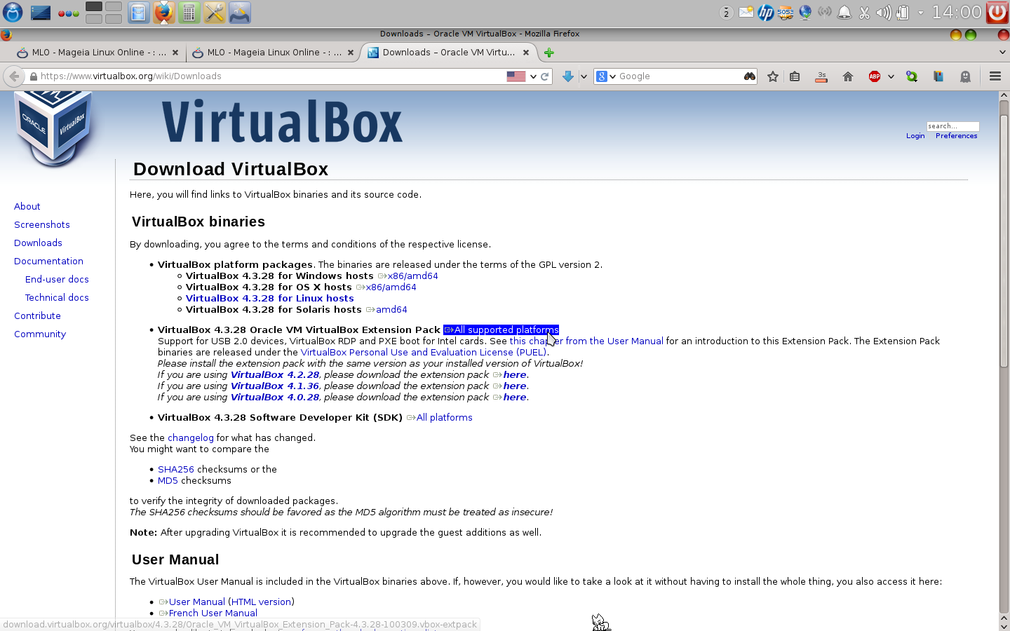

Pour installer le module:
Je vais ici
Il m'est proposé d'installer directement dans virtualbox.
La chose fini avec le message de mon 1ER Post.
Nous serions donc plusieurs à faire la même connerie.
- Inscrit le : 11/02/2008
http://www.mageialinux-online.org/wiki/virtualbox-de-a-a-z#paragraph_installer-l-extension-pack-d-oracle
Il ne faut pas double-cliquer sur le fichier en question.
