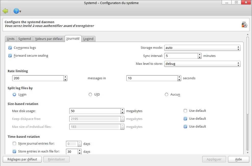

Est-ce que ceci existe sur MGA5 ?

un répertoire qui peut énormément et rapidement grossir jusqu’à plusieurs Go c'est le répertoire /var/log, je te propose donc ce qui suit pour faire un grand ménage
su -Code TEXT :
mot de passe root
cp -Ra /var/log /logBAK find /var/log/ -type f -mtime +5 -exec rm "{}" ;
tout les fichiers de plus de 5 jours seront effacés si tu veux changer pour 10 jours par exemple
-mtime +10
ensuite tu edites en root /etc/systemd/journald.conf et tu rajoutes ou modifies les 2 lignes suivantes
MaxRetentionSec=5day MaxFileSec=5day
tout les fichiers journaux de plus de 5 jours seront automatiquement effacés si tu veux changer pour 10 jours par exemple
MaxRetentionSec=10day MaxFileSec=10day
et tu redémarres ton pc, si tu vois que tout vas bien au bout de 1 ou plusieurs jours tu pourras effacer la sauvegarde
su -Code TEXT :
mot de passe root
rm -Rf /logBAK
FAIRE SUPER ATTENTION AVEC LA COMMANDE "rm -Rf" elle efface un répertoire avec tout son contenu (fichiers et sous-dossiers) sans confirmation !!! si vous vous voulez une confirmation enlever l'option force (f)
pour avoir la taille du répertoire /var/log avant et après
su -Code TEXT :
mot de passe root
du -sh /var/log
d'être en root n'est pas toujours obligatoire pour cette commande dépend des droits d’accès des répertoires et sous-répertoires
