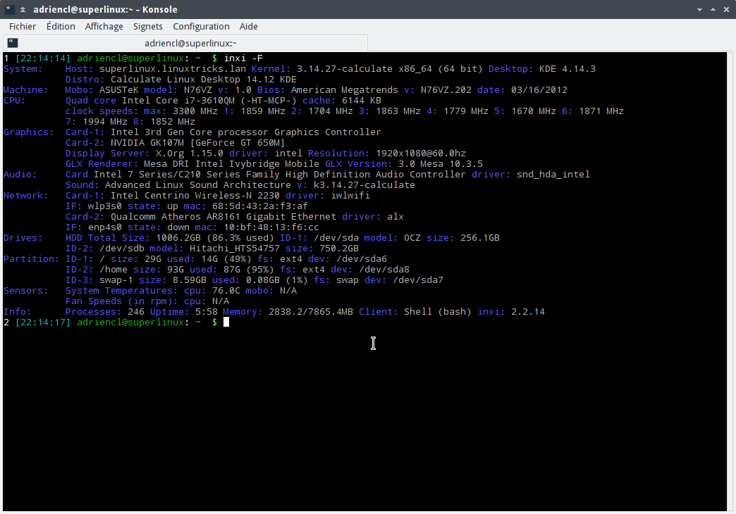

Ensuite, inxi -F te donne toute la config de ton ordinateur , pratique pour aider le diagnostique
Voici un exemple chez moi :
