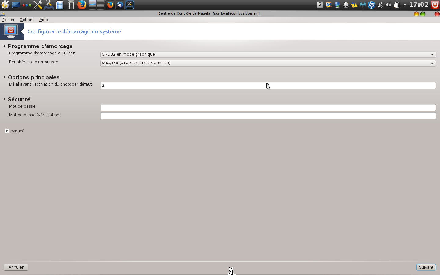

C'est avec le MCC
/demarrage/configurer le démarrage
Toutes ces lignes coorrespondent à diverses versions de noyau. Si le système fonctionne bien avec la version actuelle (donc la plus récente), tu peux les désinstaller depuis le CCM.
Tu recherche avec "kernel-desktop" et tu décoches les numéros en -dessous du plus récent. Il me semble que çà supprime aussi les entrées dans le gestionnaire d'amorçage Grub.
