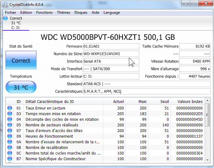

Si Windows fonctionne, tu peux essayer CrystalDiskInfo (prends la version portable, tu n'auras rien à installer, juste un zip à décompresser).
Ce logiciel montre les infos SMART qui concernent l'état du disque.
Avec cet outil, on peut déjà savoir si le problème est lié au disque dur.

Ensuite tu lances le logiciel et tu regardes l'état de santé du disque :
Si c'est bleu, tout est OK

Ma piste n'est donc pas bonne.
Si la carte mère ou graphique fonctionne sur un système, c'est pas un problème matériel.
