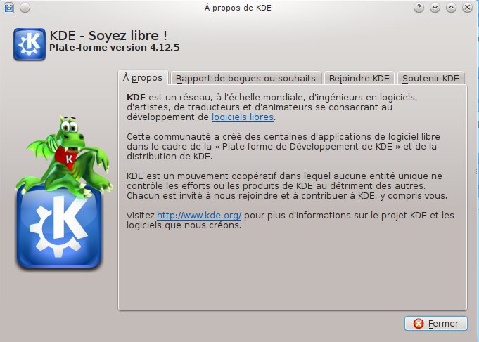

testé sur Dell Latitude D630.
Firefox, LO, Open Office, Digikam (APN EOS 500D bien reconnu) > OK.
