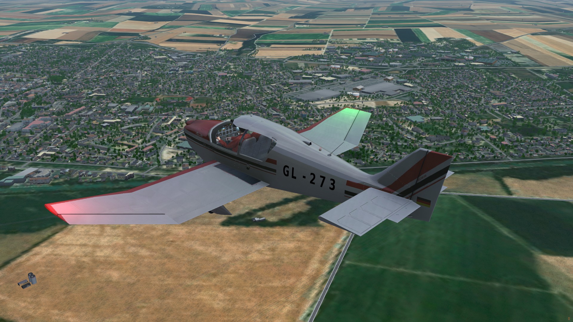

gerard-ll :C'est parce qu'il n'y a pas de bâtiment

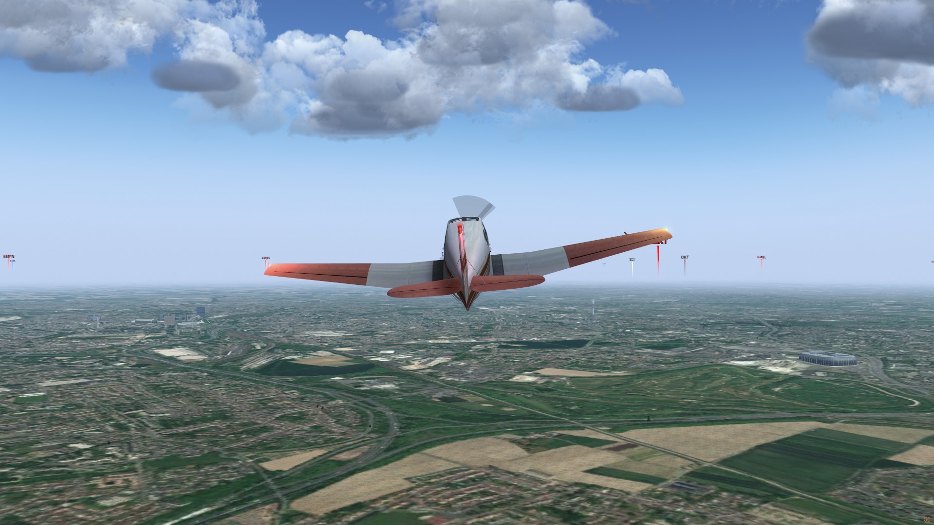

J'ai trouvé, pour voir les bâtiments dans cette version de Flifgtgear qu'on a dans les dépôts (2024.1.5) faut cocher "Random Scenery Objets" sur "Enabled"
Du coup on voit les bâtiments et à la bonne place en plus!
On voit même les éoliennes du coup

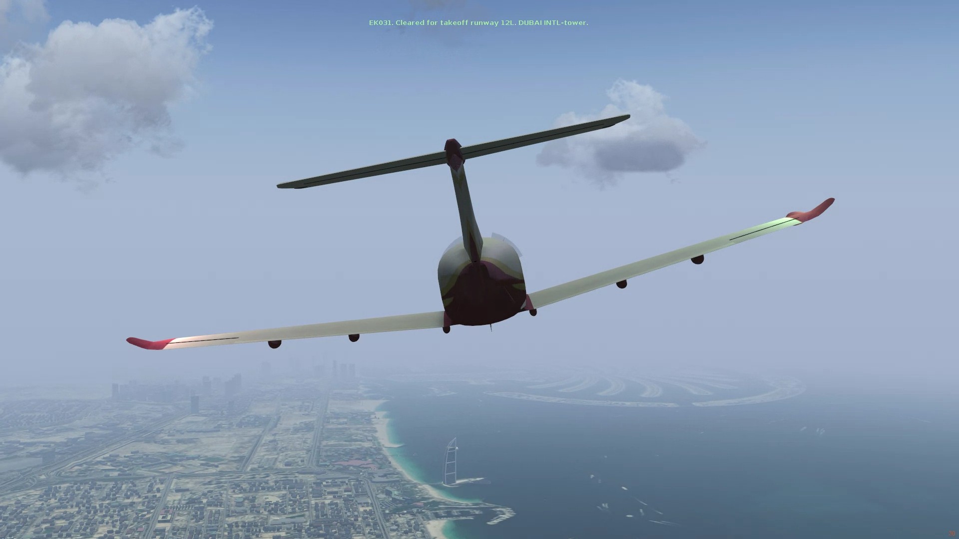

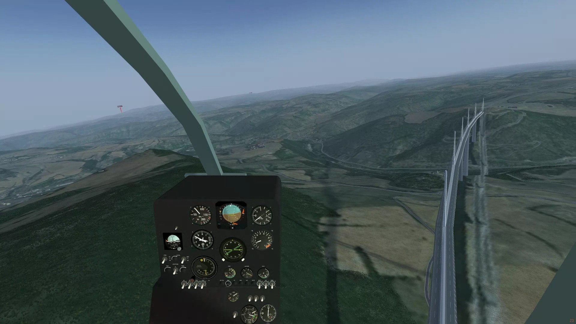

Tes captures me motivent car c'est pas mal, Dubai, secteur Millau ...
Édité par Ami age Le 19/07/2026 à 10h05
Ami age :j'ai pas encore paramétré les dossiers des données, les textures satellites, faut que je regarde ça.
Si tu utilises Julia, tu verras c'est beaucoup plus simple que ce que l'on avait fait avant!
