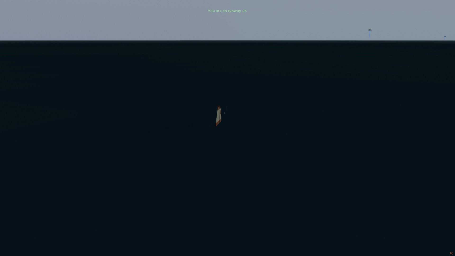

Par contre sur Reims il n'y a pas de sol!
(SimGear version: 2024.1.5)
Tu va pouvoir télécharger les sols manquants !Quelques avions pour agrémenter votre FlightGear : Mon Hangar
Helijah :OOHHHH 22h54, Gérard TerraSync est revenuTu va pouvoir télécharger les sols manquants !
Ah merci de l'info Helijah!
Je verrai ça demain du coup

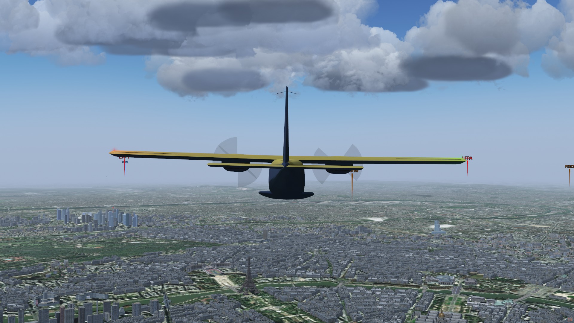

Helijah :Merci Gérard, j'avoue avoir passé plus de 2 mois à adapter le Parsi de Bertrand AUGRAS sur FlightGear. Plus de 8000 fuichier repris un par un . Création des XML, correctiond es textures et bien sur placement des éléments sur le décor. Et encore ceux qui ont placé Paris sur lesserveurs ont commis une erreur. Le Trocadéro n'est pas à sa place....Mais bon un seul sur plus de 8000 ce n'est pas si mal
Ah oui c'est un gros boulot!
Pas grave pour le Trocadéro, Paris dans l'état qu'il est est très bien

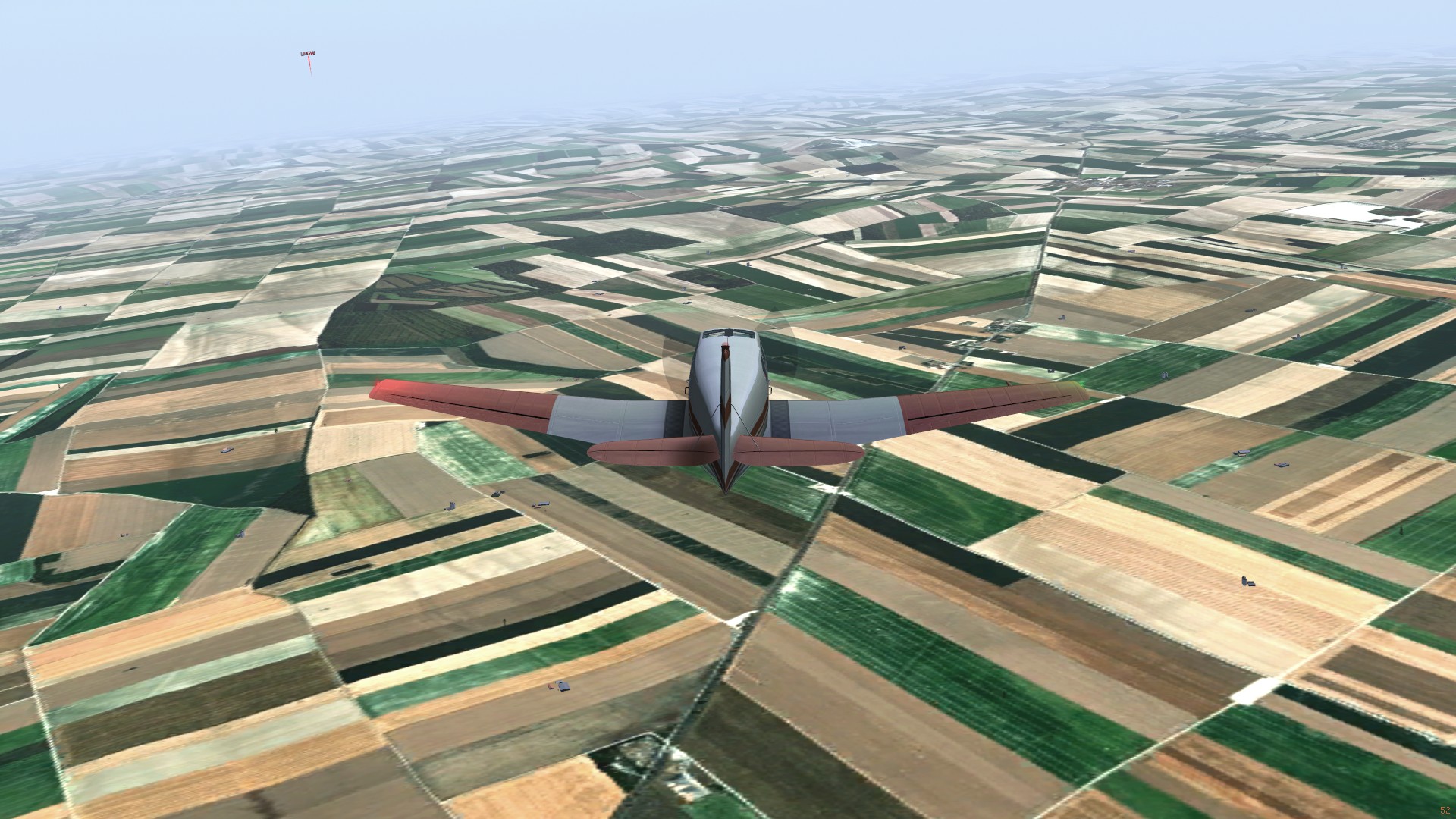

Voilà ce que j'ai fait :
_ Télécherger "abassign /Photoscenary " sur ce site
_ Décompresser l'archive dans un répertoire de votre choix (pour moi :"/run/media/gerard/Disk2/fgfs_mga10/Photoscenary-main")
_ Télécharger Julia dans les dépôts.
Et c'est tout!
Pour télécharger des tuiles d'une région :
Par exemple "Lille" :
_ Aéroport de Lille-Lesquin code OACI = LFQQ
_ Aller sur ce site mettre le code OACI (ici LFQQ) puis la touche [Enter]
_ Relever les coordonnées latitude et longitude.
_ Se mettre dans le répertoire décompressé "Photoscenary-main" ((pour moi :"/run/media/gerard/Disk2/fgfs_mga10/Photoscenary-main") comme je disais plus haut...)
_ Ouvrir une konsole à cet endroit [Shift] + [F4]
_ Mettre cette commande avec les bonne coordonnées :
julia -t 4 photoscenary.jl -p /run/media/gerard/Disk2/fgfs_mga10/photoscenery/Orthophotos --lat 50.565576 --lon 3.101835 -r 50 -s 3
Et c'est tout!
Ça va télécharger les tuiles
La première fois c'est assez long car le programme de abassign va récupérer les paquets manquants et les compiler.
Mais ça fonctionne!
Comme vous pouvez le constater, mes tuiles se mettent dans le répertoire "
Voilà vous me direz si ça fonctionne chez vous.
