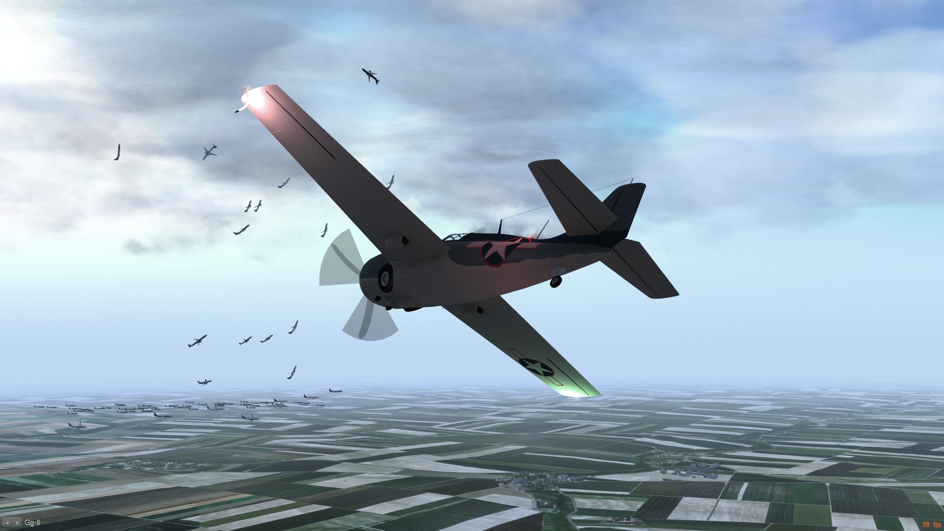

Le modèle AI (FGData/AI/Airraft)
Quand tu voles en multijoueur quand tu es assez loin tu vois les autres sous la forme de l'avion générique bleu /et jaune. Et bien avoir la version AI permet de remplacer le modèle générique par une version simplifiée de l'avion. Par exemple, tu vole en SU 33 et tu croise un Alphajet. Et bien d'aussi loin que tu puisse le voir il aura la forme d'un alphajet et non d'un machin horrible bleu et jaune. Et de même pour lui qui te verra sous la forme d'un SU 33 de très loin
Petit exemple :
Ici le MS 406 qui me tire dessus a bien une forme de MS 406 ce n'es pas le générique bleu et jaune.

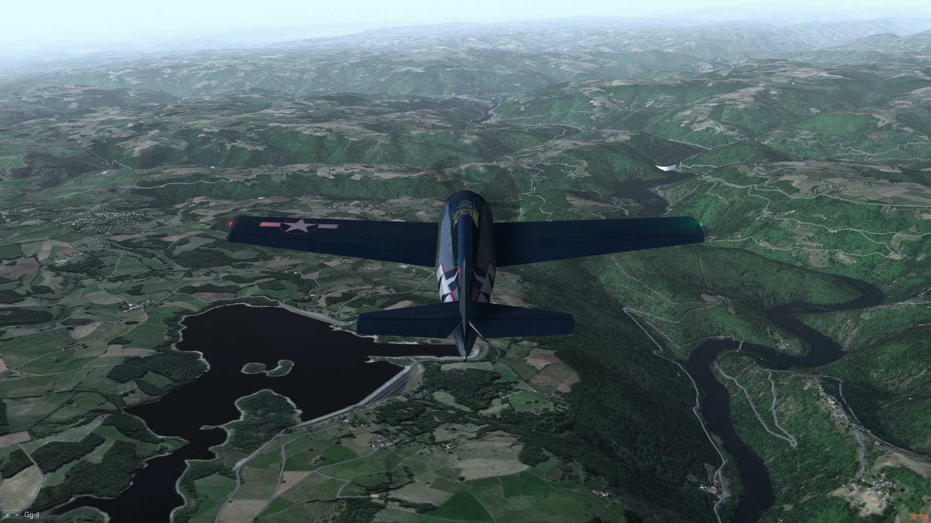

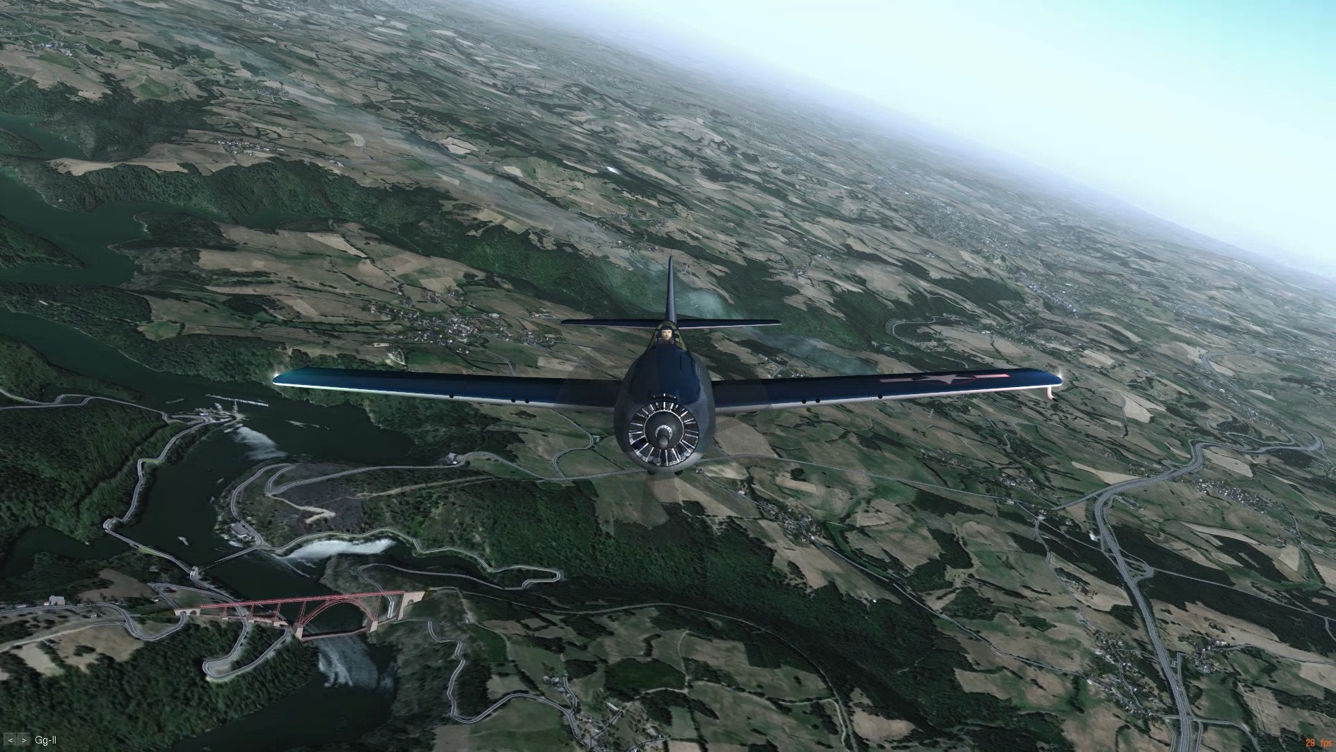

Bon ces derniers temps j'ai bien eu du mal à être devant mon écran rectangulaire
Du coup j'ai tout de même fait un petit vol du coté du Viaduc de Garabit-Eiffel de couleur rouge
Comme on peut le voir sur cette copie d'écran
J'ai volé dans ce coin là car je remarque qu'il y a pas mal de barrages que je n'avais pas vu.
Et en plus il y avait un pont suspendu très beau que je n'ai pas retrouvé dans cette petite vidéo de 4,36 minutes.
Vidéo dans laquelle je vole avec un Grumann F4F Wildcat (YASim) modélisé par Helijah.
Pas mal le bruit du moteur là dessus!
