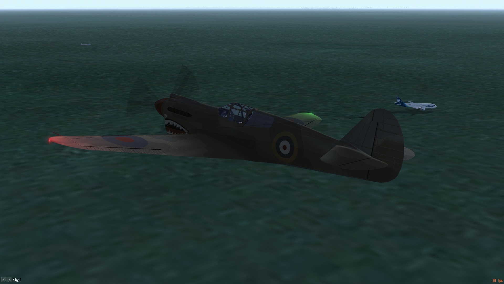

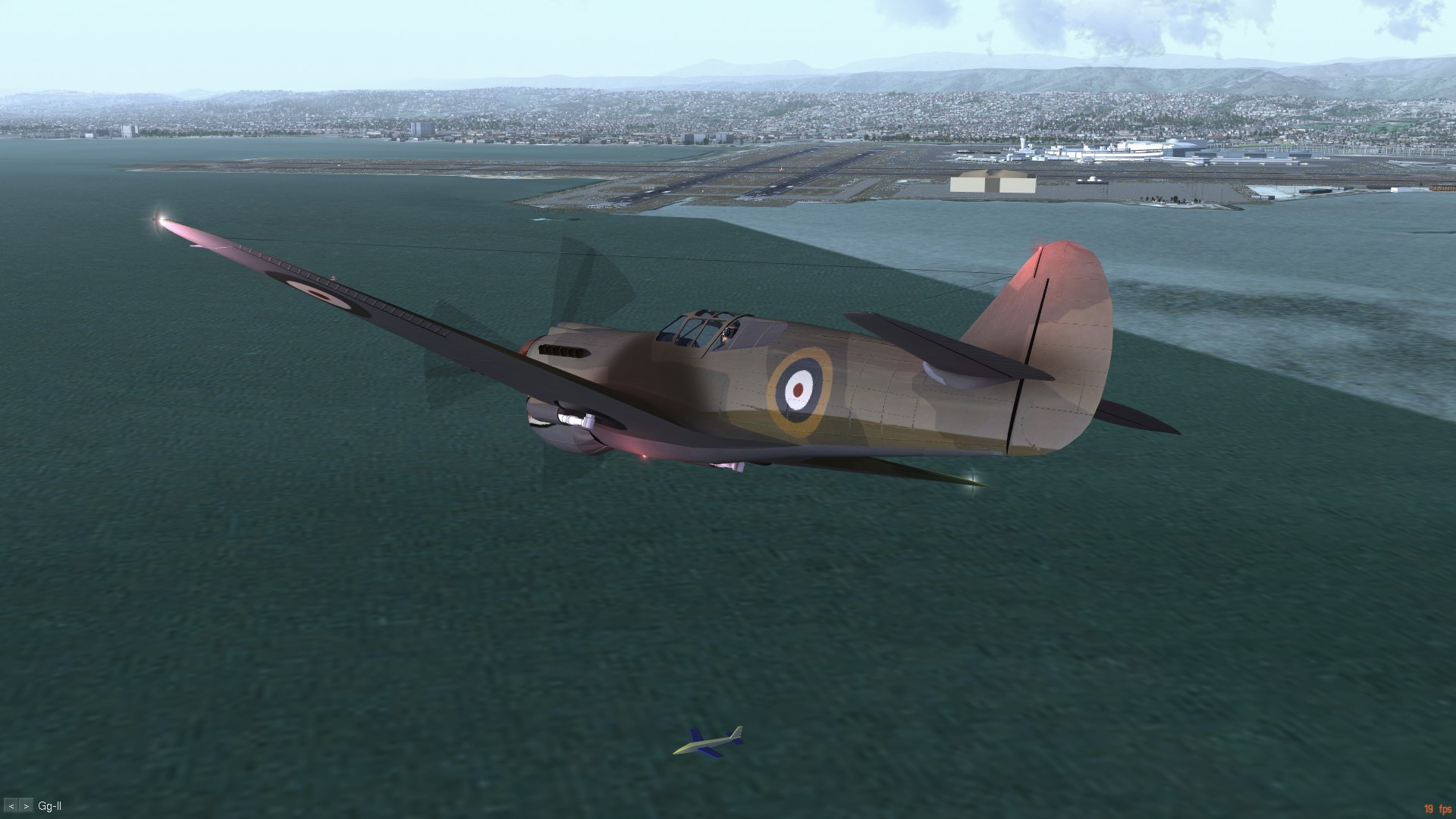

Ok, je viens de tester Bomblade!
Bon, je n'ai pas tout fais ce qui est dit dans cette discussion pour l'instant.
J'ai copier un répertoire AI, dans un endroit mais ça ne doit pas être ça
Je verrai ça un peu mieux.
Là je vois toujours des avion jaune et bleu
Je vois même un avion de ligne sur l'eau
J'ai coché tout ce qui concerne Bomblade.
Je prendrai plus de temps pour bien voir.
J'avais volé par chez moi mais je me rends compte qu'il vaut mieux être sur San Francisco à mon avis

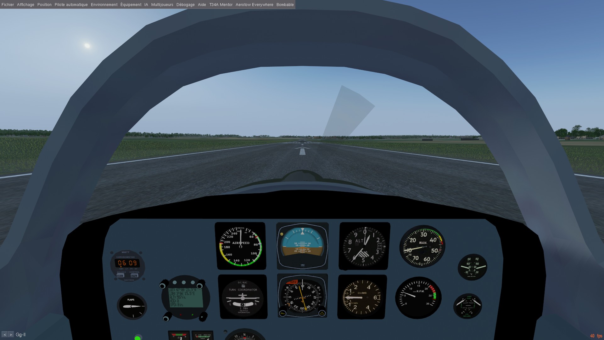

Ami age :De mon coté , j'ai testé l'alphajet qui est un de mes préféré.
Sous la 2024.1.1, il a pas l'air bien opérationnel !
Ah oui?!
Tu as laissé tomber la 2024.2.0 du coup?
