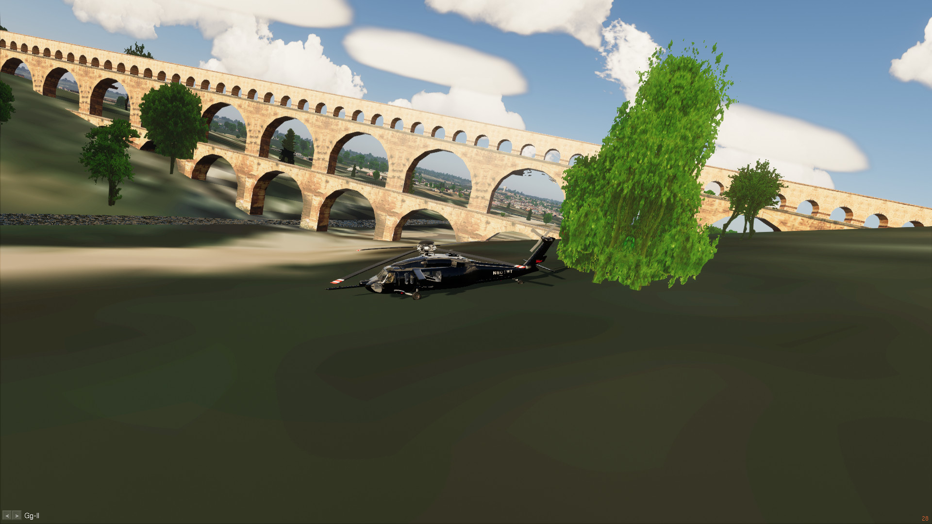

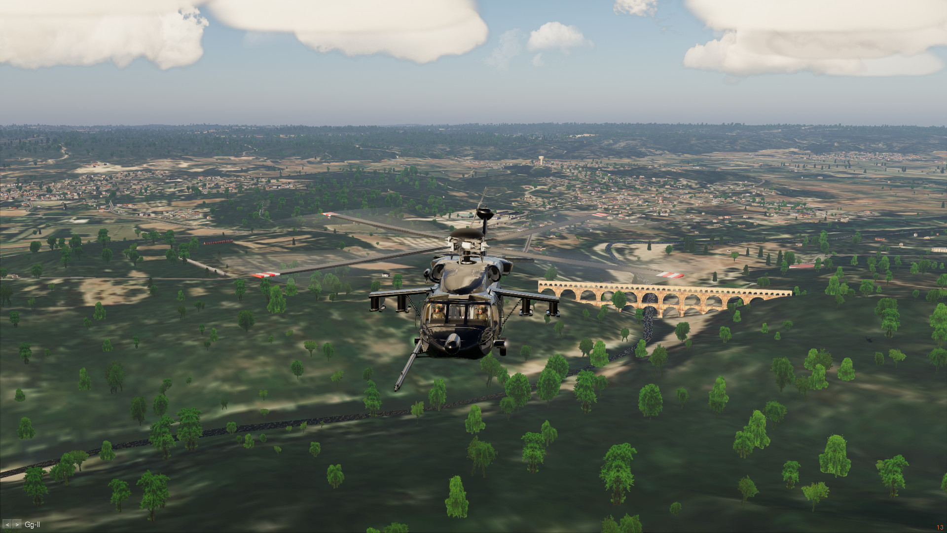

Une copie d'écran du Pont du Gard en HDR
Puis une deuxième tiens
gerard-ll :Bon une petite dernière pour la route
Pour l'instant j'suis pas 'fana' de l'HDR,
l'effet (éclairage) que ca rend, en photo on appelle cà "fromage blanc" ou surex... pas fana stev....

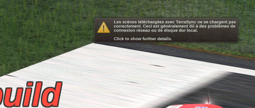

Moi aussi j'ai ce message sur terraSync de temps en temps, comme à la fin de ta vidéo.
Édité par gerard-ll Le 24/02/2024 à 07h11
