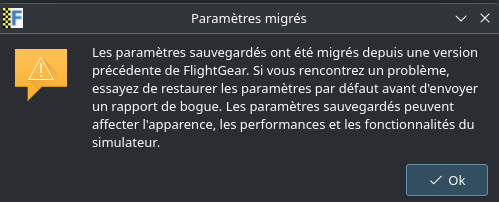

pour ta réponse steven.J'ai fait ça mais ça ne change rien si ce n'est le message suivant au démarrage de fgfs:

Je viens de faire un git pull dans les 3 dossiers, puis relancé fgfs mais c'est pareil.
J'ai donc recompilé flightgear-simgear, flightgear-flightgear mais c'est également pareil, plantage de fgfs --launcher, pour alphaget et texan et peut-être d'autres avec en fin de plantage:
l'assertion « _state == State::INIT » a échoué.
Abandon (core dumped)
En espérant que cela venait de la.
