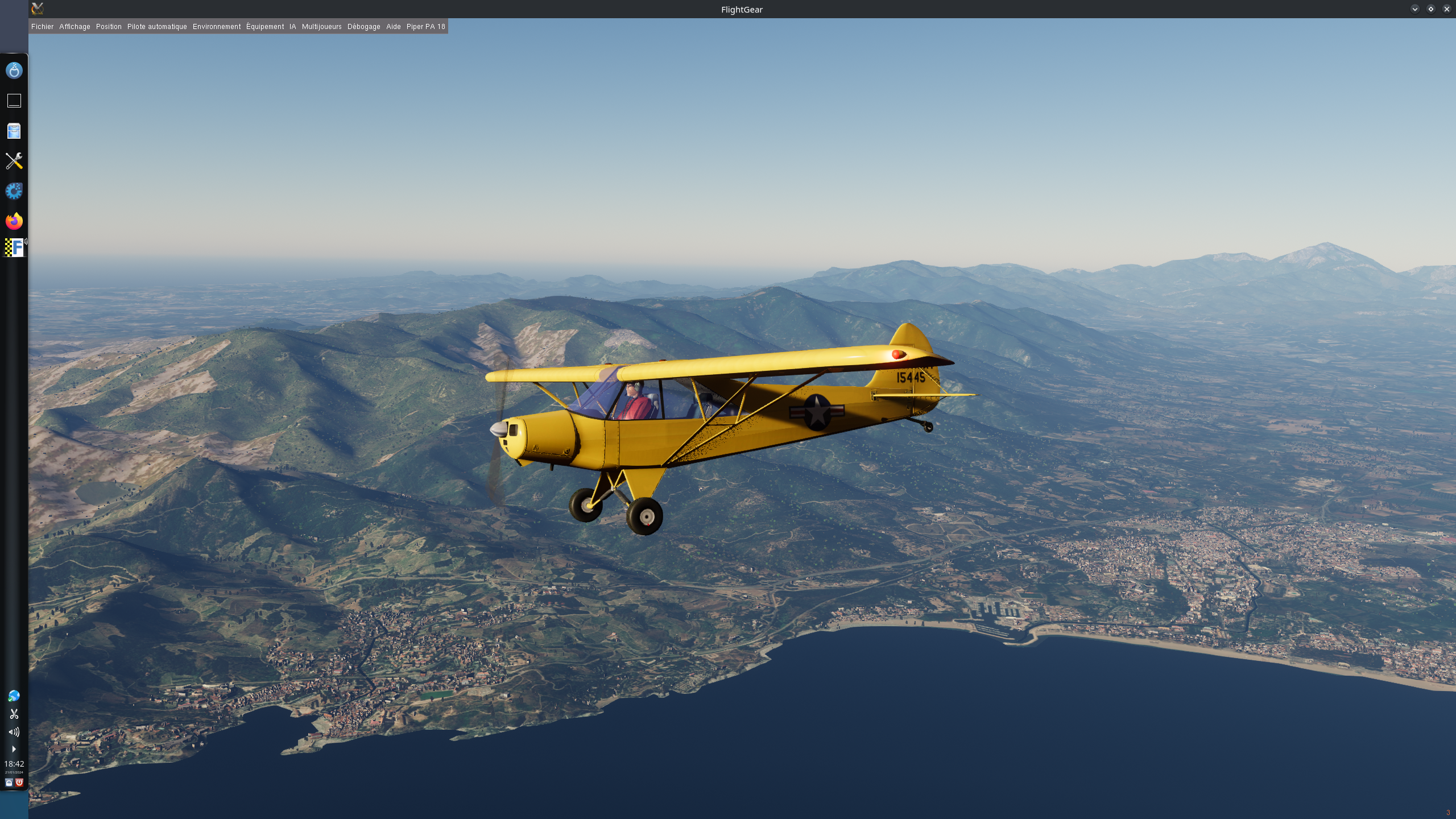

sur ma capture ci dessous, on voit une ligne de bleu dans l'eau.C'est je pense lié au images satellites de l'eau qui sont chargées ?
Ami age :sur ma capture ci dessous, on voit une ligne de bleu dans l'eau.
La capture au dessus veux-tu dire?
Oui au fond on voit l'eau plus sombre, ça me le fait aussi.
Peut être que c'est la différence entre l'eau des images satellites et celles sans satellites.
Faut voir.

un tour au dessus de la Côte de Vermeille
au bas à gauche, Coullioure, Argelès, au loin, le Canigou
