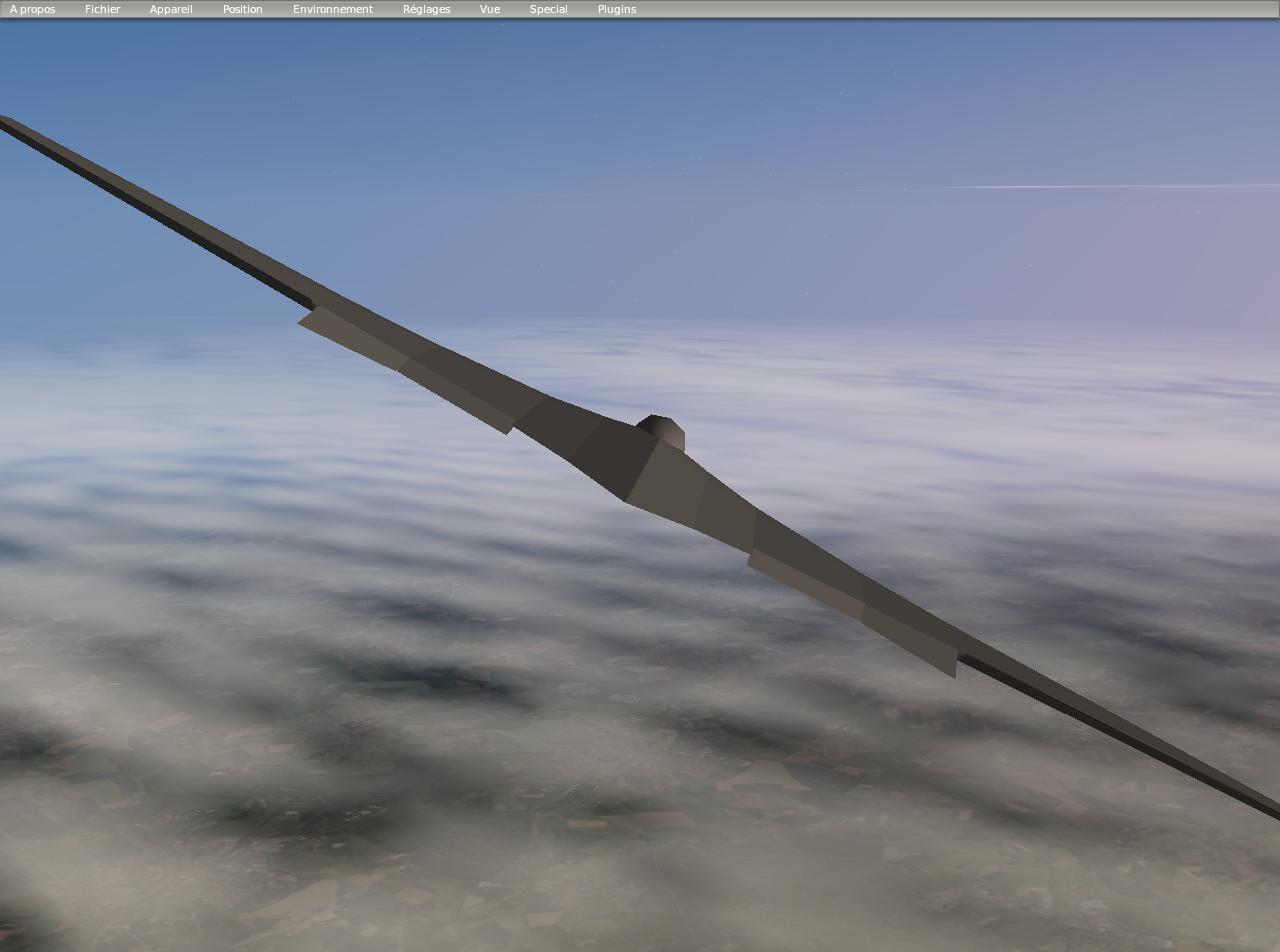

C'est avec X-Plane (parce que j'ai connu Plane-Maker, et que je n'ai pas encore réussi à me plonger avec succès dans les xml de FlightGear) Ce sont les premiers tests en planeur, en le positionnant en début de simulation à 20000 ft et 200 kts. Je tire trop sur le manche pour garder un vol horizontal, la machine part facilement en dérapage, et deviendrait rapidement impilotable si on la laisse faire, je ne crois pas que je puisse garder un cap donné. Mais je n'ai pas encore installé les commandes de bout d'aile, et honnêtement, c'est plus une esquisse qu'un reflet du réel. Suis content de moi quand même
Maintenant, il ne reste plus que 95% du travail : comprendre comment ça peut voler pour pouvoir optimiser.
Ce que nous voyons est l'équivalent du modèle de vol yasim que tu montrais il y a quelques posts en parlant du XB-35 et du B-29, on peut le texturer, ou le rendre invisible et y superposer le même appareil réalisé dans Blender.
Totophe
(un petit edit quelques heures plus tard : il y a maintenant deux réacteurs dans la bête, il lui faut plus de 40 secondes pour atteindre 120 kts et commencer tout doucement à s'élever, manche en butée en arrière. Puis mise en palier. En arrivant vers 320-340 kts le manche est enfin au neutre, puis on utilise le compensateur. On a du arriver à 410 kts maxi en vitesse indiquée, au niveau de la mer. Mais dès qu'on touche aux ailerons, c'est l’enclenchement de la catastrophe qui arrivera à plus ou moins brève échéance, et même si on arrive à reprendre le contrôle, c'est pas pour très longtemps.)

Si j'arrive à un bon résultat, pourquoi pas, mais j'aimerais me consacrer à la compréhension du phénomène avant : je n'ai fait que fournir une géométrie et une polaire à X-Plane, et lui m'a dit "ça vole", mais il aurait très bien pu me dire "ca vole pas" sans me dire pourquoi, alors que si je sais faire les bons calculs, il me dira "je te confirme que ça vole". Or, à chaque fois que j'ai hasardé quelques calculs aérodynamiques, nous n'avons jamais trouvé, lui et moi, les mêmes résultats...
J'ai installé les spoilers d'extrémité d'aile, et on peut enfin tourner au cap qu'on a choisi, même si ça reste encore éminemment casse-gueule. J'ai cependant pu faire une approche sympa et contrôlée, avec atterrissage sur la piste et "dans les paramètres", il n'y avait qu'une légère oscillation dans l'axe du lacet, de mémoire avec une période de deux ou trois secondes.
