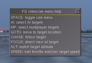

Résultat des recherches sur le FG Video Assistant : il ne permet pas d’attraper au vol une vidéo souvenir.
On peut suivre, zoomer, se rapprocher, avoir des trajectoires convergentes ou divergentes, focaliser la caméra sur un aéronef, MAIS les seuls appareils disponibles sont les avions I.A., et les appareils multijoueurs.
Donc, à moins de savoir convertir notre avion en modèle AI et de se contenter de la platitude d'un plan de vol, il faut deux ordis, un réseau, un pilote qui s'occupe de l'avion, et un caméraman qui joue avec le Video Assistant.
Ce constat était prévisible puisque le Video Assistant est dans la liste des aéronefs, et que si on le sélectionne, eh bien on ne peut pas utiliser notre avion fétiche en même temps, il y a des évidences... Je ne sais pas pourquoi je n'ai pas percuté (et vous non plus, d'ailleurs
)Le menu d'aide du FG Vido Assistant :
eh non, il n'y a pas de liste dans laquelle on choisirait notre avion...
Le FG Video Assistant se nomme mibs-set et se trouve dans le dossier FlightGear à l'adresse /usr/share/games/flightgear/Aircraft/ufo/, donc dans le même dossier que l'UFO.
Bonjour à tous
Je serais curieux de voir une vidéo d'un avion AI avec ce FG Video Assistant!
Je ne savais même pas que ça existait.

gerard-II :
Bonne question, hormis les vidéos que vous postez et quelques autres trouvées sur youtube au grée de mes balades, je ne regarde pas souvent des vidéos FG.
En tout cas, dans le lanceur quand on choisit l'assistant vidéo, on y trouve deux noms connus dans le monde FlightGear, et pourtant quand on cherche des infos, on ne trouve pas grand chose. Se pourrait-il que cet assistant ait répondu à un besoin ponctuel, et qu'on ne l'ait pas développé comme une fonctionnalité, mais qu'on l'ait laissé dans le code en pensant qu'il pourrait rendre service ? Je suis surpris .
Pour les curieux, la seule vidéo que j'ai trouvé sur le sujet : https://www.youtube.com/watch?v=BXYfSMPIXi0 mais sauf à comprendre le polonais, je doute que ça vous apprenne autre chose que ce que vous pourriez découvrir par vous-même en testant.
Autrement, quand nous parlions de translations de point de vue, avec Helijah et Ami age, eh bien ça existe pour FlightGear et ça s'appelle FGCamera : https://wiki.flightgear.org/FGCamera J'ai juste lu, je n'ai pas testé. D'après l'article, le projet a été commencé en mars 2014, et les derniers travaux datent de 2015.
