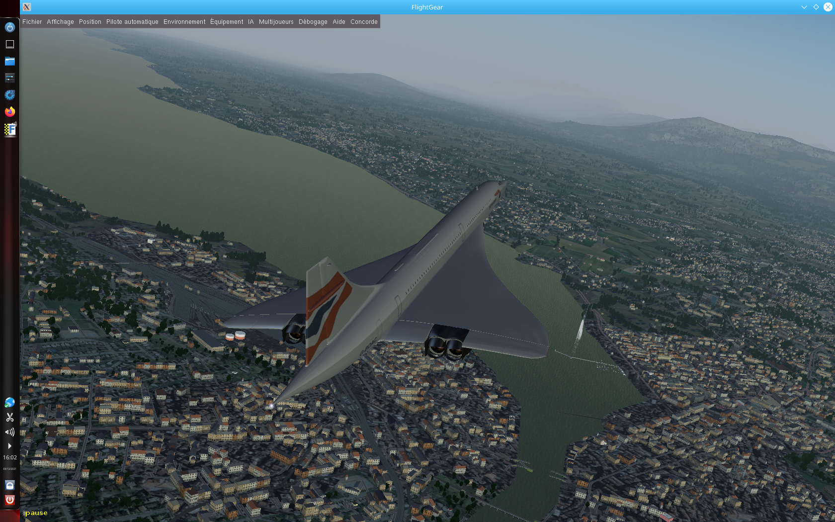

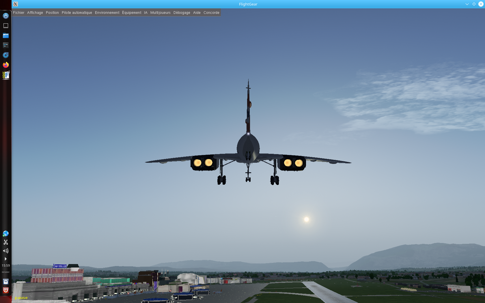

décollage de Gênêve :

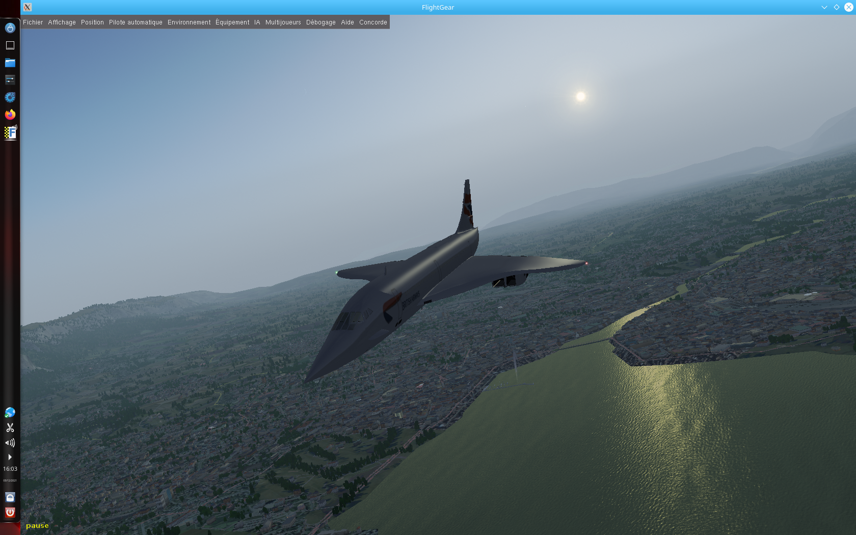

Passage sur la ville au petit matin :
Le voilà

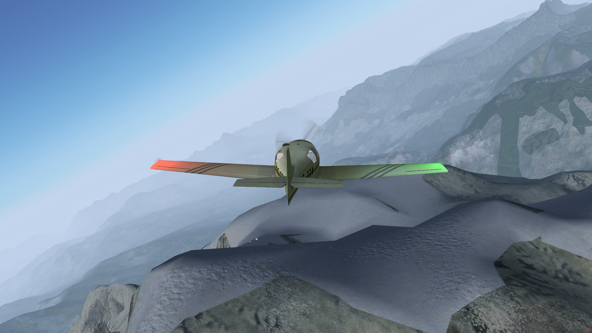

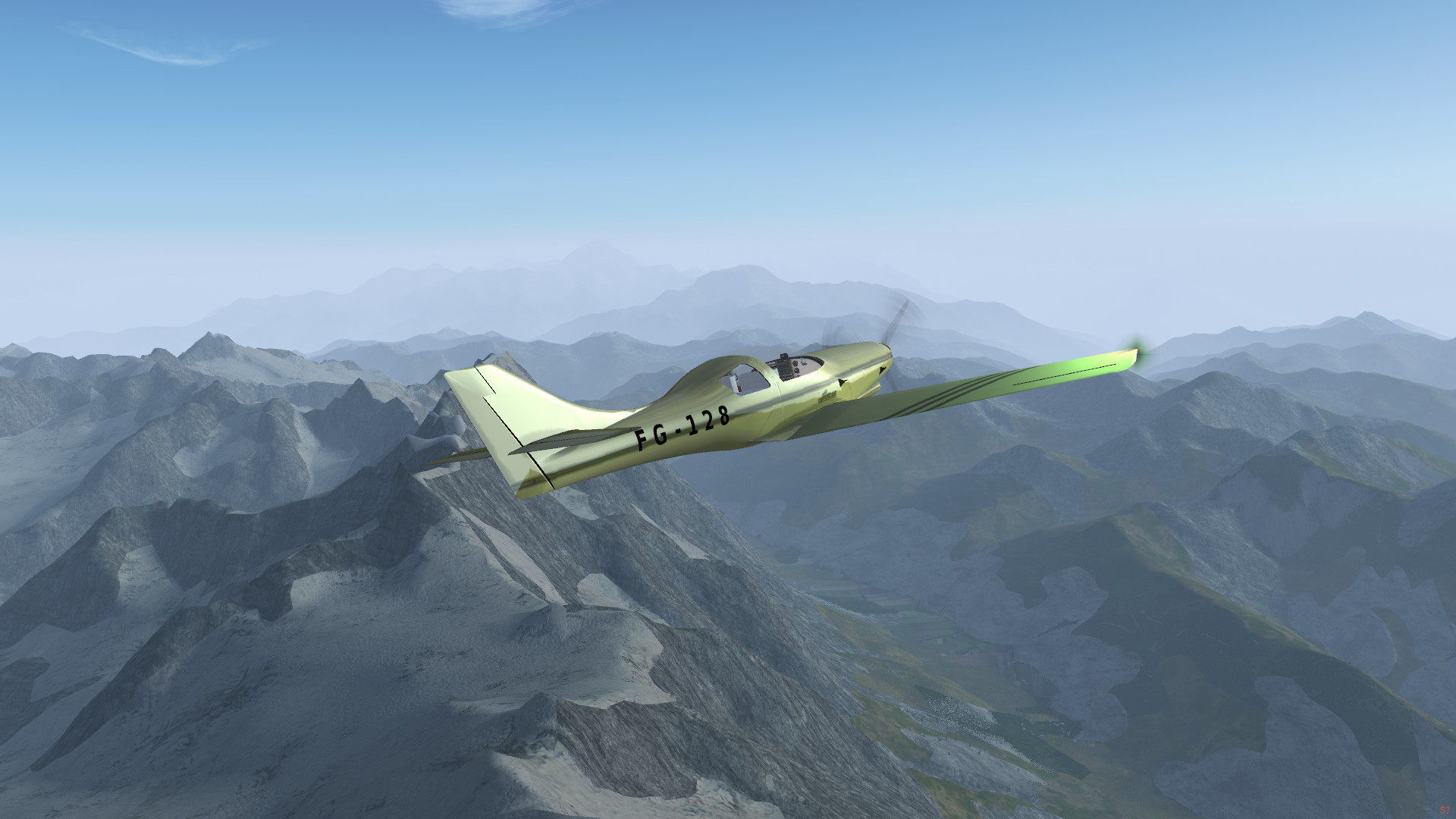

Ah pas mal en fin de compte tes copies d'écran Ami age!
Pas tout à fait les mêmes couleurs que mon aile volante que tu as .

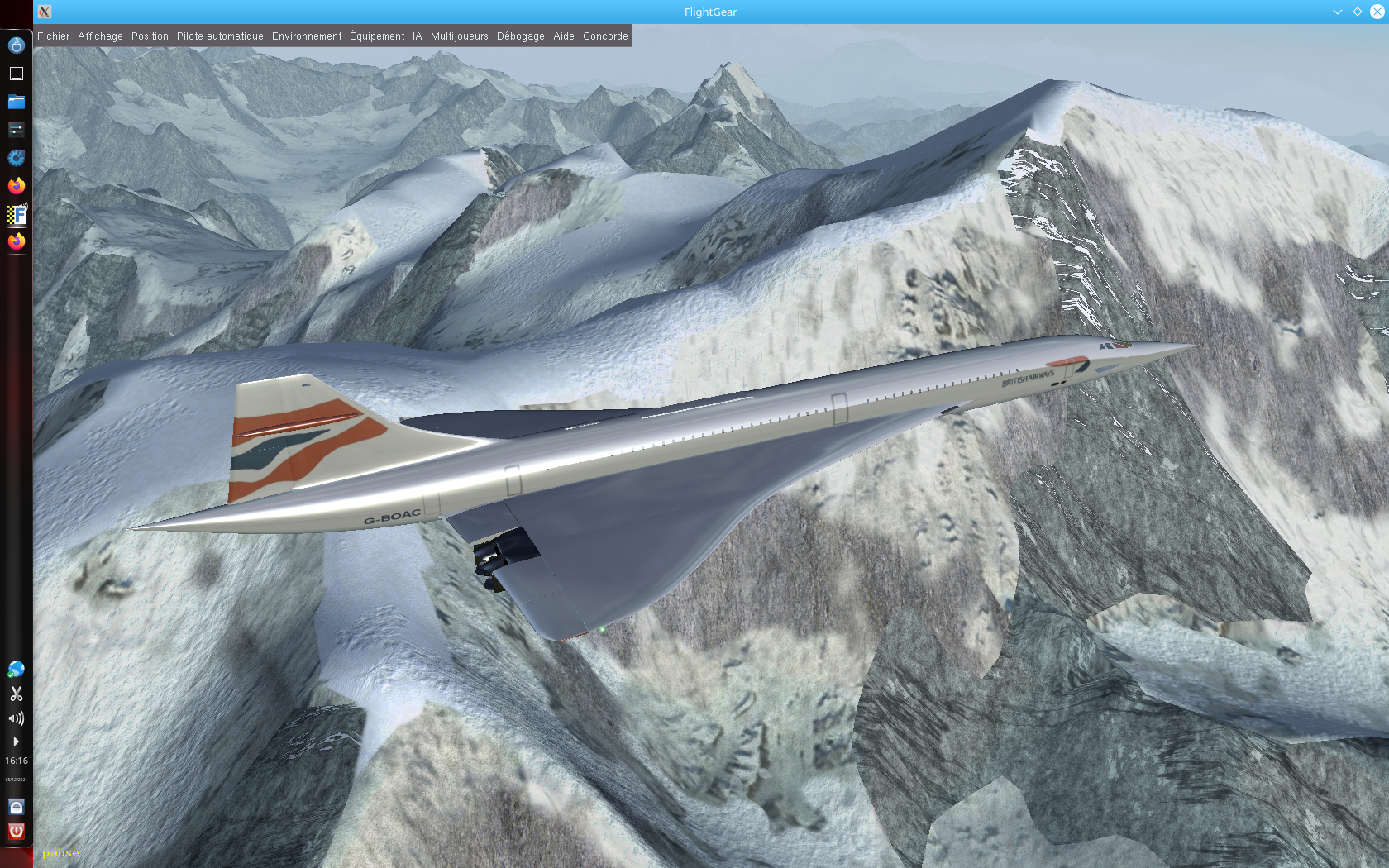

Les somets sont immaculés par la poussière de l'extraction de charbon avoisinante ?
Et oui, avec le réchauffement climatique la neige fond.
Du coup on voit la roche en dessous.
Un peu plus loin c'est bien blanc mais faut y aller, ça ne va pas vite avec ce petit avion.

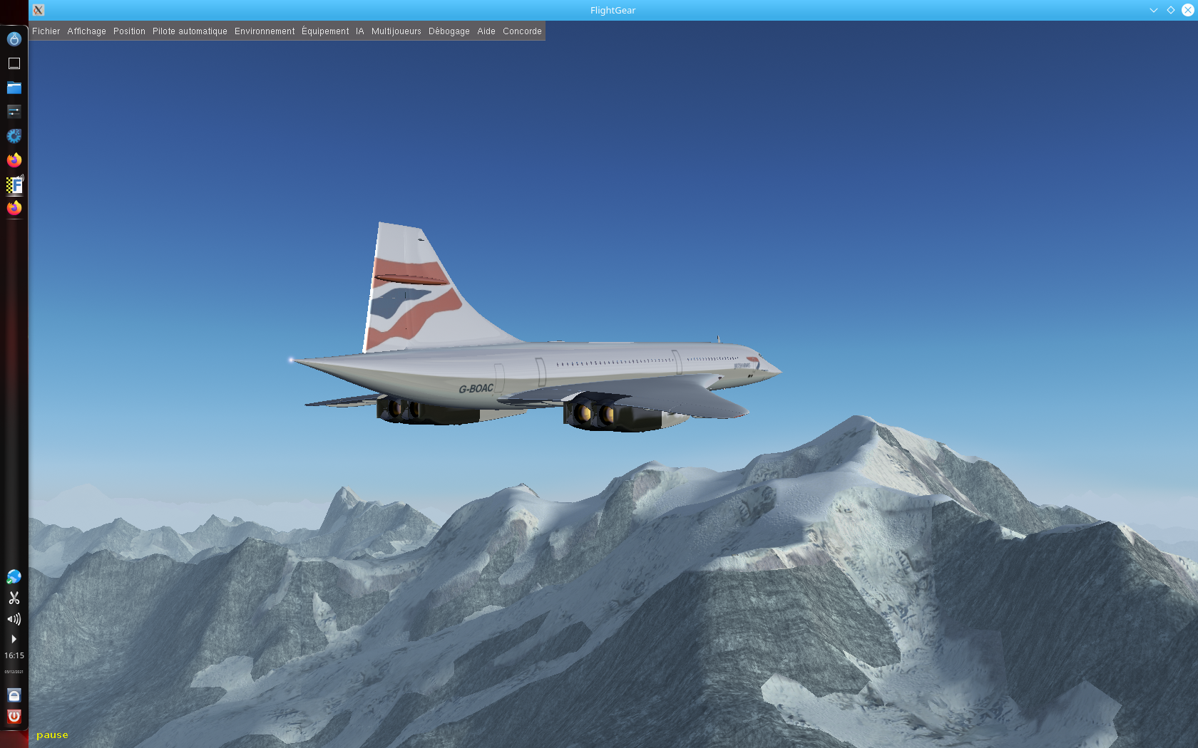

alors je suis allé faire un tour sur le mont blanc, histoire de tester
Oui ben tu dois être dans le même coin que moi!
On aurait pu se rentrer dedans par mégarde si ça avait été au même moment.
Tu es toujours fidèle au Concorde en fin de compte Ami age.
