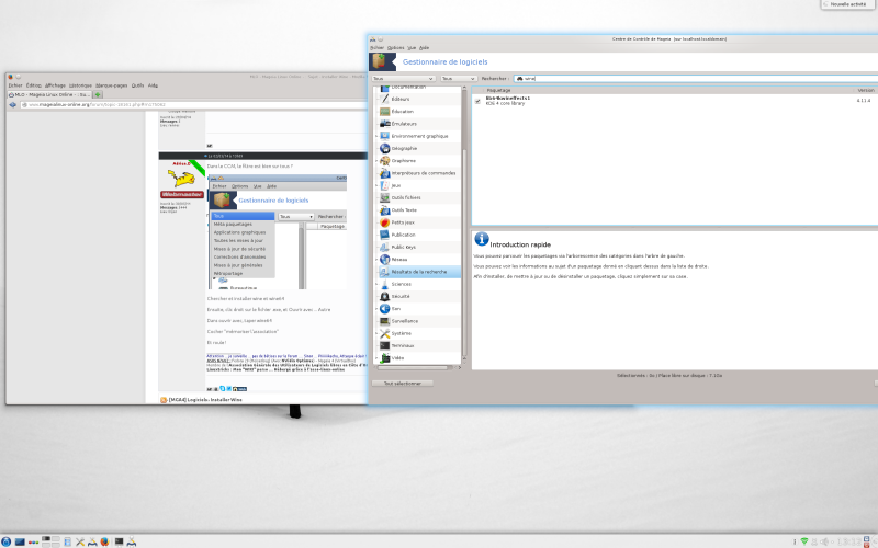

J'ai chercher WINE dans le dépot et y a "lib64kwineffects1" pas sur que se soit WINE et donc hormis ca il n'y a rien qd je fait une recherche
Chercher et installer wine et wine64
Ensuite, clic droit sur le fichier .exe, et Ouvrir avec ... Autre
Dans ouvrir avec, taper wine64
Cocher "mémoriser l'association"
Et roule !

http://www.mageialinux-online.org/upload/ecran_b9a07.png
