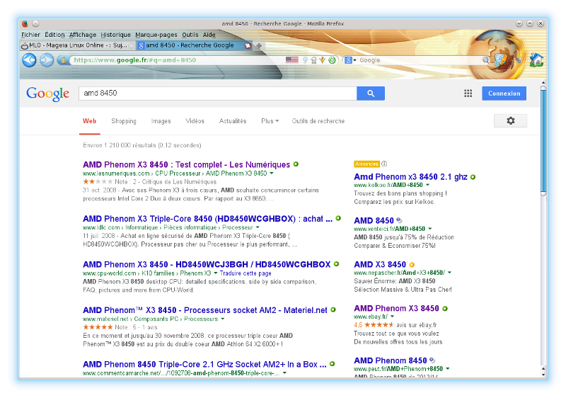

Amd 8450 est un processeur 8 coeur.
Dans son rapport, c'est indiqué comme ayant 3 Coeurs...
Donc ça ne colle pas.
Le ventirad du processeur est d'origine? Car il chauffe énormément et idéalement faut le remplacer si tu comptes jouer ou encoder, avec un bon ventirad, et une bonne pate thermique comme de la artic silver par exemple.
Attendont de resoudre l'installation de ta carte graphique (driver) mais en regle générale on associe ati/amd pour de meilleures compatibilités. (ceci dit pas obligatoire je vous rassure)
Edit: non seulement t'es bloqué sur trois coeurs mais le troisieme est au double de la fréquence quasiment par rapport aux autres (2100--1100)
Édité par bonengo Le 27/03/2014 à 11h01
PC "à la main" carte mere asrock 970 extrem 3 - AMD 8150 8 core 3gh. 16 Go DDR3 1600 mhz. ATI HD 7950 Sapphire 3 Go.
Mageia 3 64 bit
Mageia 3 64 bit
bonengo :
Pour moi j'ai toujours pensé que c'était 3 coeurs mais j'avoue ne pas être assez calé là-dessus pour pouvoir en discuter.

bonengo :
Je ne sais pas si vous avez remarqué mais...
pour info il existe des amd X3 8450 à trois coeurs:
Actuellement nvidia donne un support des Geforce8300 par le driver 331.49 qui est dans les dépôts
en ce qui me concerne je tourne depuis des années avec des procs AMD et des CG Nvidia sans aucun Pb, au début j'ai même choisi nvidia car les pilotes ATI buggaient à mort, heureusement cette période est révolue mais bon
dernier point: suivant le moment ou tu interroges le système et le type de governor utilisé tu peux très bien avoir un cœur avec une fréquence différente des autres.
Il faudrait d'ailleurs peut être voir du coté de:
# cpupower -c all frequency-info
Édité par tobaggo17 Le 27/03/2014 à 14h00
