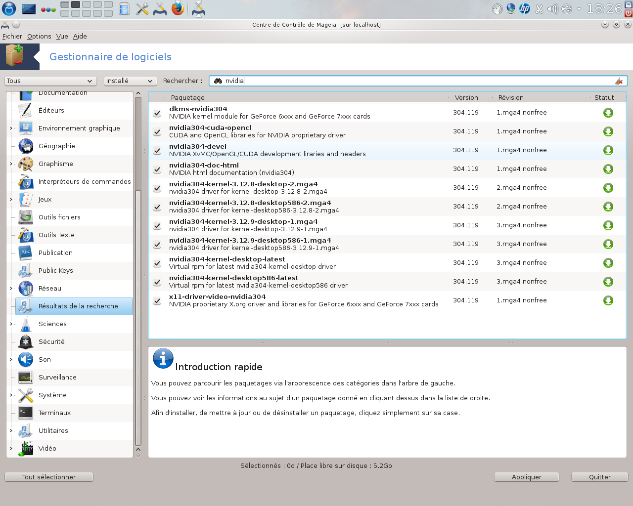

Pilote propriétaire nvidia ne marche pas
Plantage du système avec pilote propriétaire nvidia
/sbin/urpme -a nvidia
afin de ne plus utiliser le pilote propriétaire.
Ensuite je redémarre l'ordi et là ça marche mais le problème c'est que pour faire tourner flightgear c'est impossible avec les pilotes libres.
Sous mageia 3 ça marche avec pilote propriétaire mais pas sous mageia 4 !!!
Ext-ce quelqu'un aurait une idée par rapport à ce problème ?
Merci pour vos réponses.

merci pour ta réponse, mais urpme -a nvidia fonctionne très bien et mon problème n'est pas d'activer ou de désactiver le pilote propriétaire de ma carte vidéo, ça je sais faire, mais mon problème c'est que lorsque le pilote propriétaire est actif sous mageia 4 ça ne marche pas, l'écran part en sucette puis plantage du système alors que sous mageia 3 ça marche. Donc j'aurais voulu savoir pourquoi quand le pilote propriétaire est actif ça ne marche pas et si possible comment faire en sorte que ça marche.
Merci pour les réponses que vous pourrez m'apporter.

Non ce n'est pas au moment du test que ça plante, c'est lorsque je positionne le pilote propriétaire de la carte graphique, je redémarre, j'arrive sur mageia 4 et au bout de quelques secondes (peut-être 30 ou 40 secondes) l'écran part en sucette, puis plantage.
Ma carte video est une nvidia geforce 8300.

chez nvidia ta carte est supportée par la version 319.82 du pilote, c'est le même que celui utilisé sous mageia 3 (319.60) dans les dépots il y a le 331.38 activer nonfree backports testing qui fonctionne trés bien pour moi il supporte les geforce 8200M et 8400GS sinon il faut soit installer le nvidia natif ou te faire un src.rpm de la version 319.82

Voici les logs:

Ensuite j'ai bien activé nonfree backports testing mais je ne sais pas ce que je dois chercher: nvidia, nvidia338.38 ?!!
Si tu peux m'en dire un peu plus long ?
Ensuite pour faire un nvidia natif ou faire un src.rpm de la version 319.60 !!! je suis sec si c'est pas trop compliqué je veux bien essayer d'apprendre à faire ça.
Merci pour votre aide.
tobaggo17 Membre non connecté
- Inscrit le : 18/12/2013
pour le natif tu télécharges le fichier .run ou .bin depuis chez nvidia et tu fais l'install à la main en console, comme je faisait il y a longtemps -> démarrage en mode console puis install à la main et modif du fichier xorg.conf à la main.. (voir la doc)
pour le src.rpm il te faut un minimum d'outils installés notamment rpm-build . dans les deux derniers cas il faut installer les kernel-devel et dkms puis connaitre un peu rpm et les fichiers spec
tes log ne m'apprennent rien car c'est ceux du drivers nouveau, il m’aurai fallut ceux du dernier plantage avec le driver nvidia ... sorry
Édité par tobaggo17 Le 15/02/2014 à 14h03
Pc fixe: Asus M5A97, AMD FX6300, Mageia9, Caudron, GeForce GT610 2Go, 32 Go RAM, SSD 120 +120 +450
Encore merci pour ton aide.

Il y a une version 304.119 dans les dépots. Tu devrais pouvoir la tester.
Je n'avais pas compris qu'avec le 325.15 tu plantais après le démarrage du serveur X
Édité par tobaggo17 Le 16/02/2014 à 15h43
tobaggo17 :
OK mais je ne sais pas trop si je dois tout installer nvidia 304.119, voici ce que j'ai installé:
Est-ce que tu peux me dire si c'est bon parce que je t'avoue que je n'y connais pas grand chose, il y a des paquets concernant le
kernel, est-ce que je dois les garder et auquel cas je fais un coup de CCM pour lui faire récupérer le pilote ?!!
Désolé de te demander ça mais je ne suis pas très fort en matière de carte et de pilote viséo !!
Merci pour ta réponse.
J'ai donc démarré en mode sans échec et j'ai passé la commande /sbin/urpme -a nvidia.
