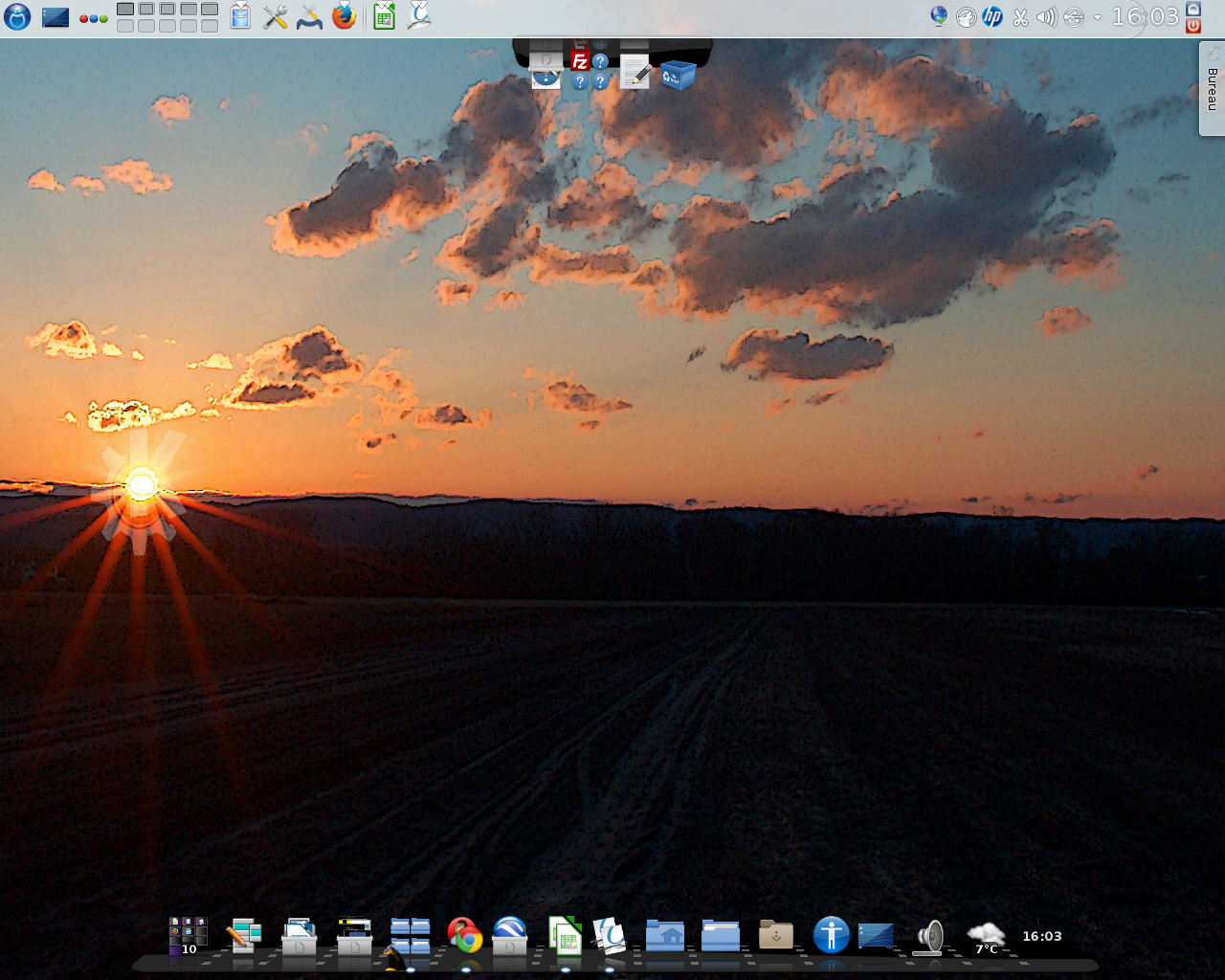

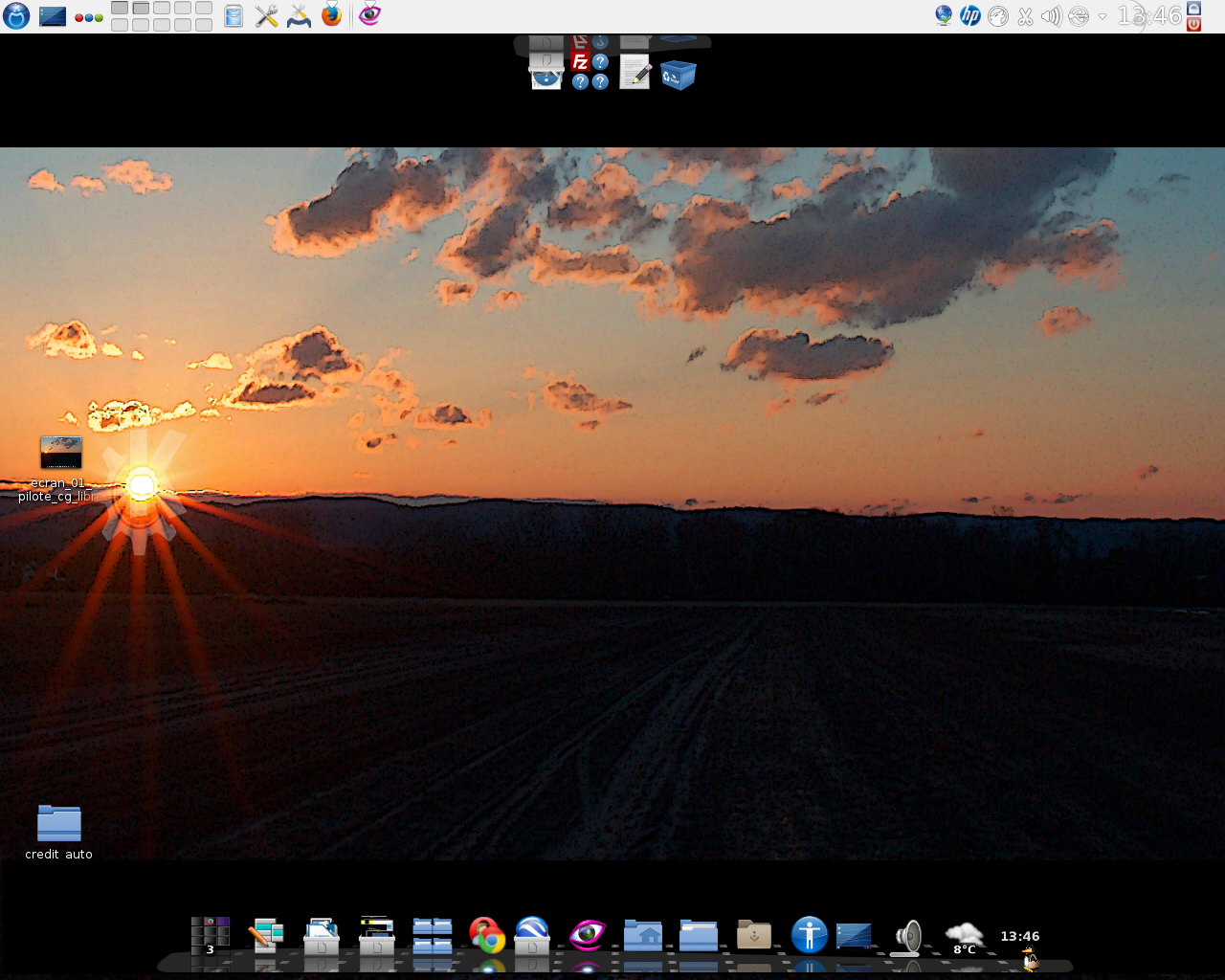

1) Les bulles au survol de la souris sont toujours noires (aucune écriture n'est visible à l'intérieur)
2) J'utilise un lanceur d'application qui s'appelle cairo-dock, ci-dessous
Ecran sans pilote proprio: on voit le cairo-dock en haut pas de problème.
Ecran avec pilote proprio: on voit sur le cairo-dock un grand rectangle noir !!
La grande différence entre les 2 c'est que sur l'écran avec pilote proprio il y a un grand rectangle noir qui entoure le cairo-dock
ce qui est très gênant (si j'affiche une fenêtre et que le haut passe sous ce rectangle noir je n'ai plus accès aux boutons de la fenêtre)
Quand je démarre l'ordi et qu'il active cairo-dock, il me mets le message suivant:
"Pour supprimer le rectangle noir autour du dock vous devez afficher un gestionnaire d'affichage composite"
Je ne sais pas ce qu'est un gestionnaire d'affichage composite donc je ne sais pas l'afficher !!!
3) Flightgear ne fonctionne pas, je n'arrive même pas à le lancer, au lancement j'ai une fenêtre fugitive puis plus rien.
Voilà, malgré tout le chmilblic est en train d'avancer mais ce n'est pas encore satisfaisant.
