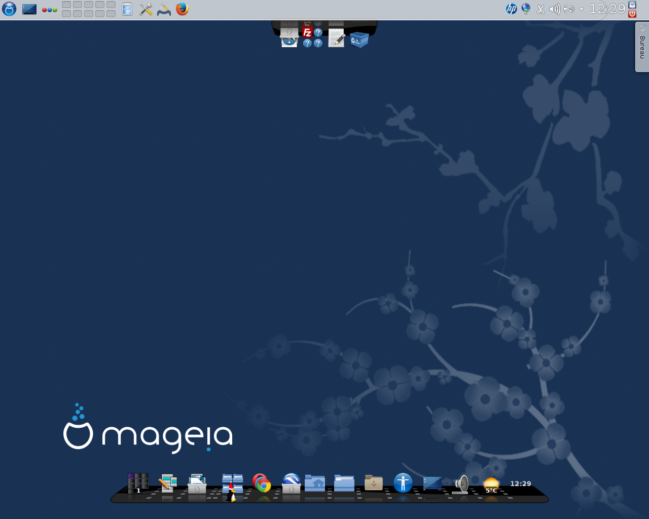

Ci-dessous voici comment se présente mon bureau:

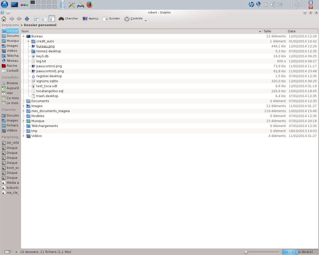

Voici maintenant le contenu de /home/user/bureau:
On voit donc plusieurs dossiers et fichiers qui ne s'affichent pas sur le bureau.

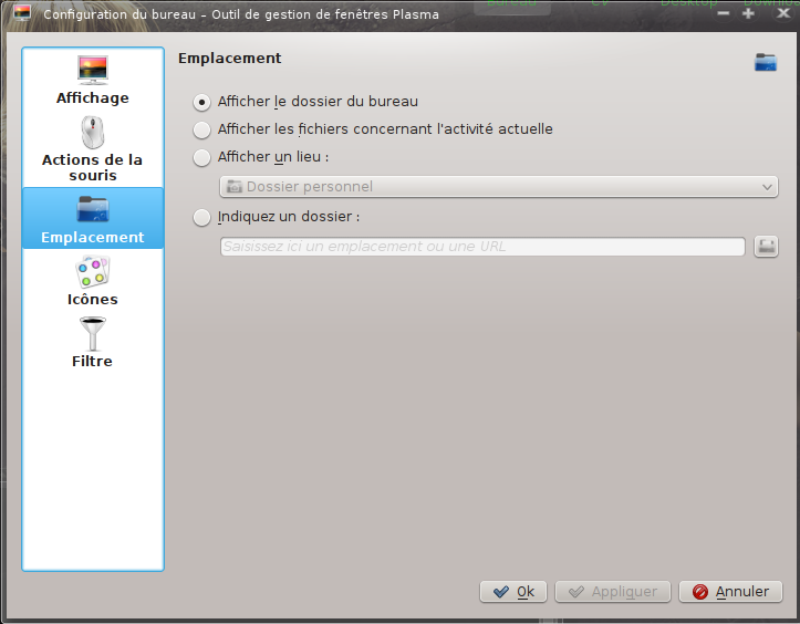

sinon dans "Configuration du bureau (via le clic droit) > Emplacement" tu as bien "afficher le dossier du bureau" de coché ? sinon va le chercher dans les réglages

aodren :
Voici ce que j'ai:
Je vois pas emplacement, afficher le dossier du bureau, peut-être que je ne suis pas au bon endroit ?!!

J'ai ceci
malheureusement j'ignore comment le mettre en place.

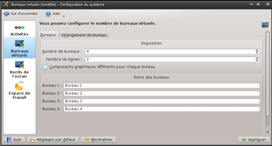

aodren :
dans "systemsettings > comportement de l'espace de travail > Bureaux virtuel" décoche "composant graphique différent pour chaque bureaux"
C'est déjà comme ça voir ci-dessous
C'est très ressemblant au tien, par contre:

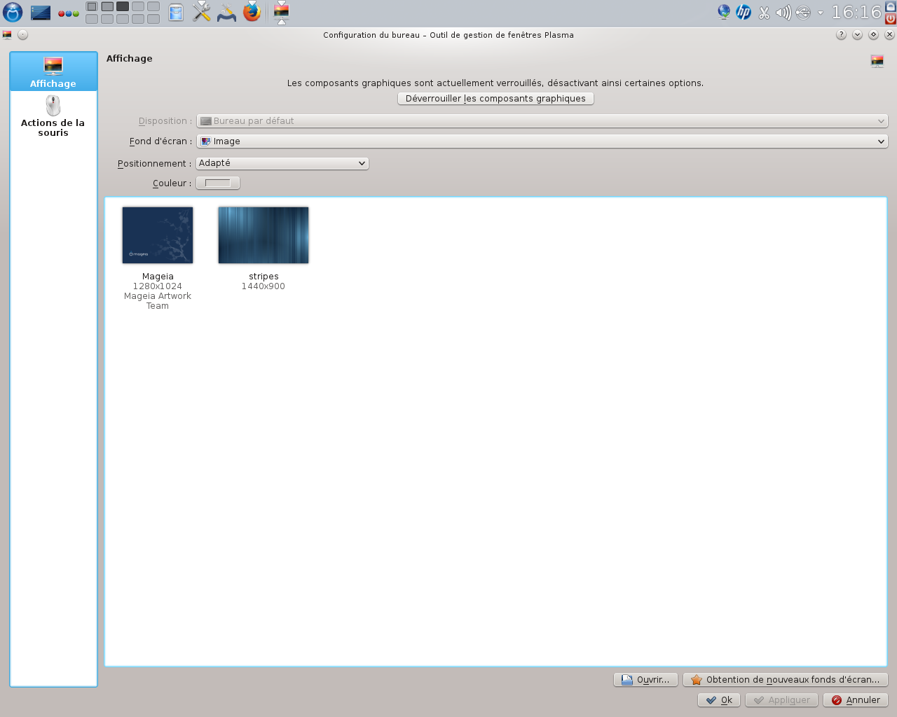

ici comme c'est afficher le dossier du bureau
tu fermes en cliquant ok
ensuite clique droit sur le bureau et verrouiller les composants graphiques
Édité par Visiteur Le 12/02/2014 à 20h45
aodren :
ou alors tu reste ainsi, peut être tu trouvera la solution un de ses jours. je suis a court d'idée.
Oui c'est ce que je vais faire merci pour ton aide.
Euh non ok MadTuX finalement voici ce que j'ai positionné:
Dans disposition j'ai mis dossier ça marche.
Merci à tous pour vos réponses.

sur ta première image, comment as cette barre d'icone avec KDE ?
