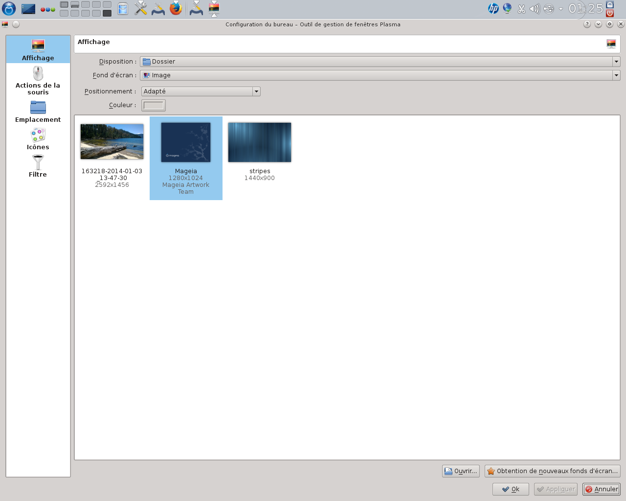

Merci pour ta réponse, mais j'explique un peu plus haut que ce n'est pas lié aux problèmes d'activités diverses, et que j'ai adopté la solution suivante qui m'a été donnée par MadTuX à savoir:
Dans la boîte à outils en haut à droite (noix de cajou) il faut dévérouiller les plasmoïdes --> configuration de dossier --> puis dans disposition il faut mettre dossier pour avoir les dossiers apparents sur le bureau, comme indiqué ci-dessous:
Voilà, merci à tous, je pense que je vais mettre le sujet en résolu.
