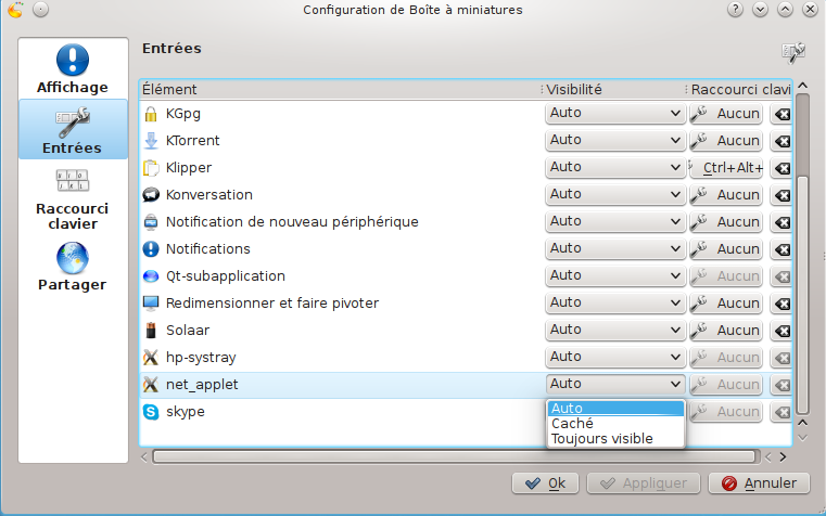

Ce que tu peux essayer :
Clic droit sur la petite flèche de la boîte à miniatures -> Configuration de boîte à miniatures -> Entrées -> et vérifier que net_applet est sur Auto ou toujours visible :

Merci pour ta reponse,
Mais malheureusement, il n'est même plus dans cette liste là :-/
Il n'y apparais plus :-|
